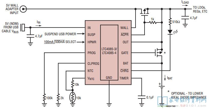

输入电源之间的无缝切换:锂离子 / 锂聚合物电池、USB 和 5V 交流适配器
215mΩ 内部理想二极管和可任选的外部理想二极管控制器可在交流适配器 / USB 输入未接入的情况下提供低损耗 PowerPath™ 功能
负载相关型充电保证准确的 USB 输入电流兼容性
3.95V 浮置电压改善了电池使用寿命和高温安全裕度
恒定电流 / 恒定电压操作以及热反馈功能可在无过热危险的情况下实现充电速率的最大化
可选的 100% 或 20% 输入电流限值 (例如:500mA / 100mA)
高达 1.2A 的可独立设置电池充电电流
自动输出欠压充电电流减少 (LTC4085-3)
纤巧型 (4mm x 3mm x 0.75mm) 14 引脚 DFN 封装

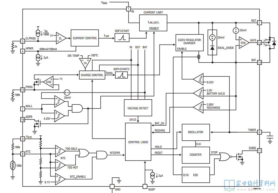

三、LTC4085-3内部方框图
四、LTC4085-3典型应用电路
