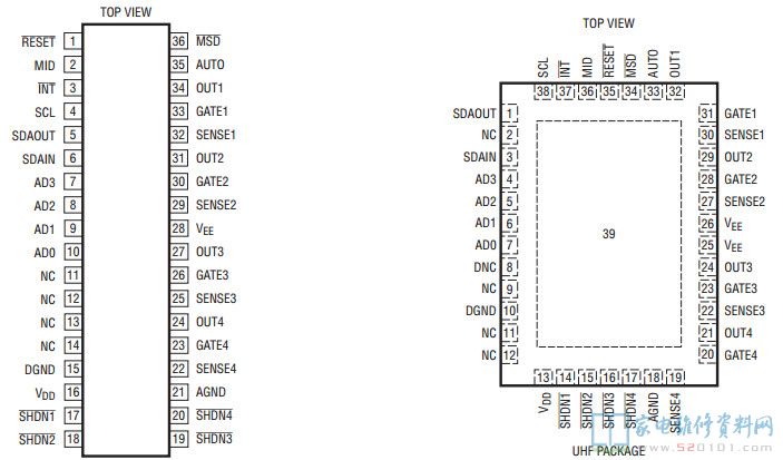

二、LTC4266引脚功能

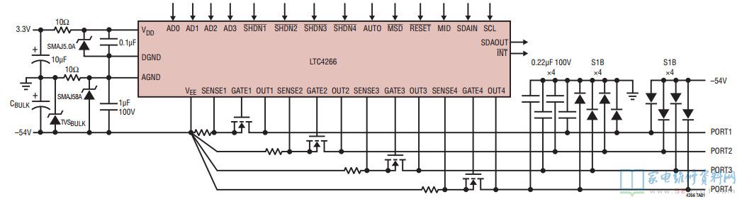

三、LTC4266典型应用电路
