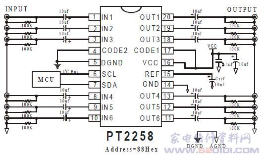

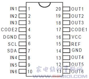

概述:PT2258是Princeton生产的一款6通道电子音量控制器IC,利用CMOS技术专为新一代AV多声道音频系统。 PT2258提供一个I2C控制接口,为0到-79分贝在1 dB/步,高声道分离度的衰减范围。引脚为20针,DIP或SO封装,工作电压范围:5~9V,低噪音,S/N>100dB(A-Weight),PT2258的引脚分配和应用电路进行了简单的PCB布局和节省成本的优势进行了优化。
