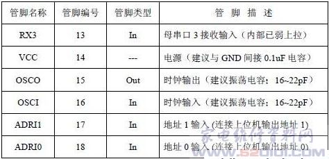

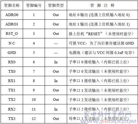

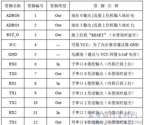

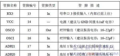

概述:SP2339采用DIP、SOIC18脚封装,宽工作电压3.0V-5.5V,低工作电流典型电流6.5mA 子串口波特率19200bps VCC=5.0V,宽工作速率75Bps~115.2Kbps。
