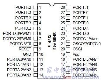

概述:SH69P43集成电路采用28脚双列扁平封装。具有监测自身工作电流、外部电网电压、功率管与炉面温度、面板操作指令,控制炉面温度与加热功率,显示当前工作状态,判断炉面锅具材质,控制风机是否运转及蜂鸣报警以及故障自检等功能。SH69P43采用28脚DIP/SOP/SKINNY封装,工作电压:fOSC:400KHz - 4MHz, VDD:2.4V - 5.5V-,fOSC:8MHz, VDD:4.5V - 5.5V。

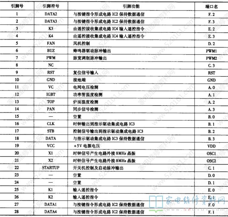

二、SH69P43中文引脚说明和引脚电压

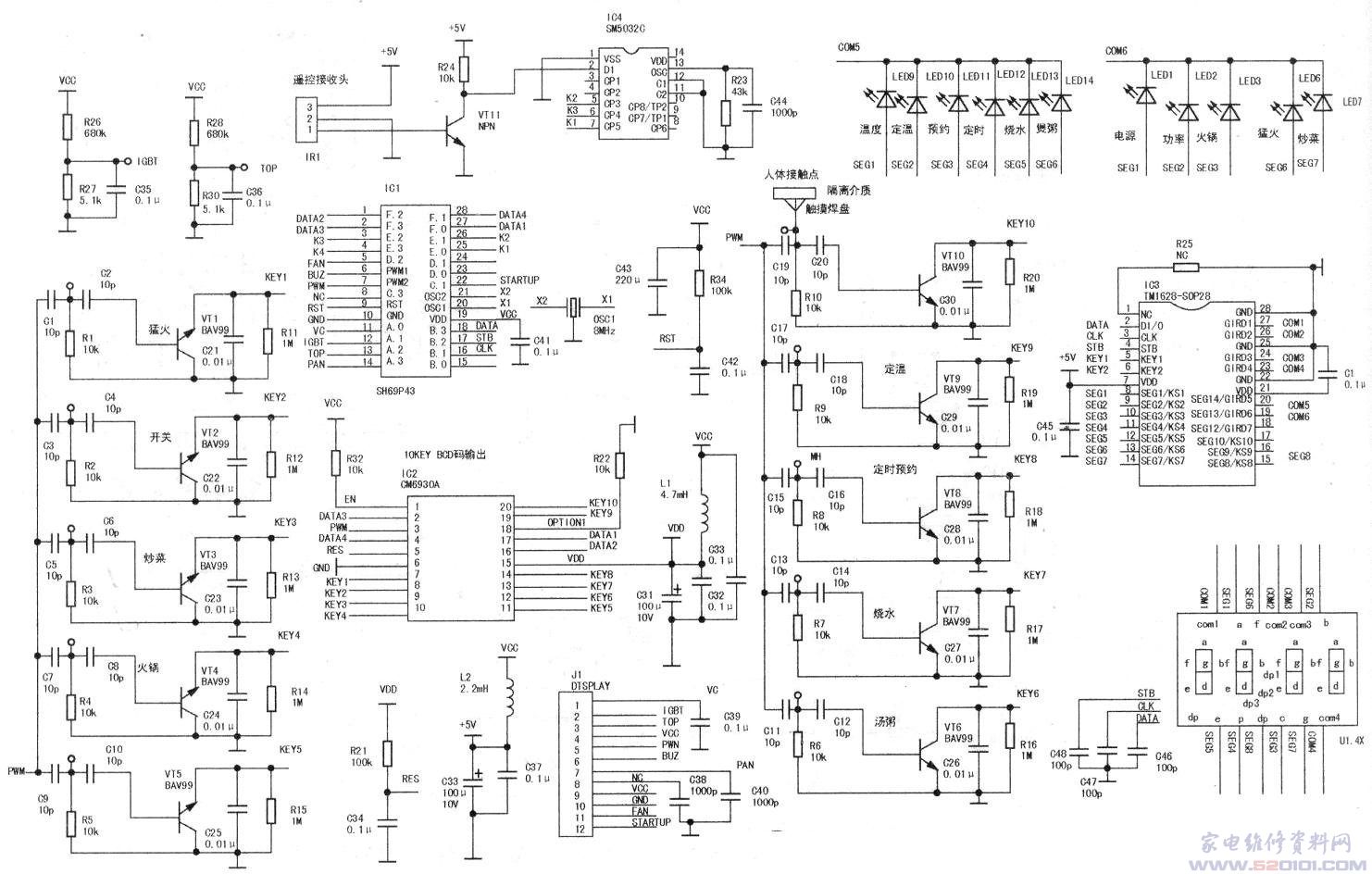

| 脚位 | 符号 | 引脚功能 | 工作电压(V) | 备注 |
| 1 | DATA2/F2 | 数据通信信号入/山 | 2.55 | 至IC2指令形成-16 |
| 2 | DATA3/F3 | 数据通信信号入/出 | 2.55 | 至IC2指令形成② |
| 3 | K3/E.2 | 遥控指令信号入 | 2.8 | 来自VT11 c极 |
| 4 | K4/E.3 | 遥控指令信号输入 | 2 8 | 来自IC4(25) |
| 5 | FAN/D.2 | 风机电机控制 | 4.8 | 经插件Jl到电机 |
| 6 | BUZ/PWM1 | 蜂鸣器驱动脉冲输出 | 0.02 | 经插件J1至⑦蜂鸣器 |
| 7 | PWM/PWM2 | 脉宽调制信号输出 | 0.02 | 至IC2的③ |
| 8 | NC/C.3 | 空脚(未用) | / | |
| 9 | RST/RST | 复位信号电压输入 | 4.8 | 至C42(0.1μ)上端 |
| 10 | GND/GND | 接地端 | 0 | |
| 11 | VC/A.0 | 电网电压过零检测 | 2.3 | 至电源端 |
| 12 | IGBT/A.1 | 功率管温度检测 | 3.5 | 经插件JI②到主板 |
| 13 | TOP/A.2 | 炉面温度检测 | 0 | 经插件Jl③到主板 |
| 14 | PAN/A.3 | 同步信号检测 | 0 | |
| 15 | NC/B.0 | 空脚(未用) | / | |
| 16 | CLK/B.1 | 时钟信号输出 | 4.9 | 到IC3的③ |
| 17 | STB/B.2 | 控制信号输出 | 4.8 | 到IC3的④ |
| 18 | DATA/B.3 | 数据通信信号入/出 | 2.8 | 到IC3的② |
| 19 | VCC/VDD | +5V供电电源入 | 5 | |
| 20 | Xl/OSCl | 时钟信号产生电路 | 2.4 | 外接8MHz晶振 |
| 21 | X2/OSC2 | 时钟信号产生电路 | 2.3 | 外接8MHz晶振 |
| 22 | STARTUP/C.l | 开/关机控制及启动脉冲出 | 4.9 | 至插件JI(12) |
| 23 | N.C/D.0 | 空脚(未用) | / | |
| 24 | N.C/D.1 | 空脚(未用) | / | |
| 25 | Kl/E.0 | 输入遥控指令 | 2.8 | 来自IC4 |
| 26 | K2/E.l | 输入遥控指令 | 2.8 | 来自IC4 |
| 27 | DATAl/F.0 | 数据通信信号入/出 | 2.8 | 至IC2的(17) |
| 28 | DATA4/F.1 | 数据通信信号入/出 | 2 8 | 至IC2的④ |
