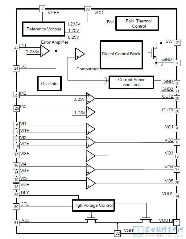

三、AAT1164内部方框图

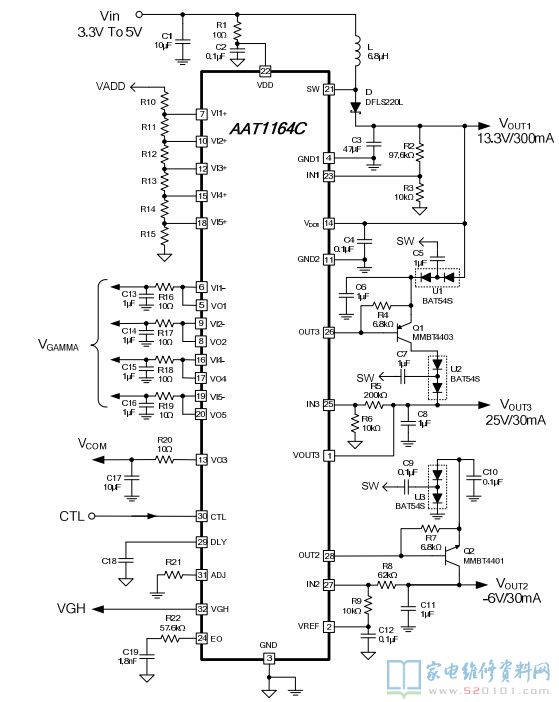

四、AAT1164典型应用电路
