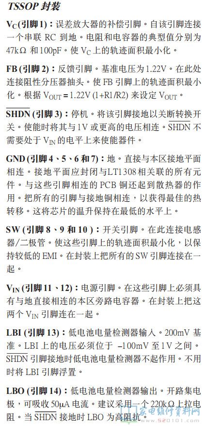

二、LT1308B引脚功能

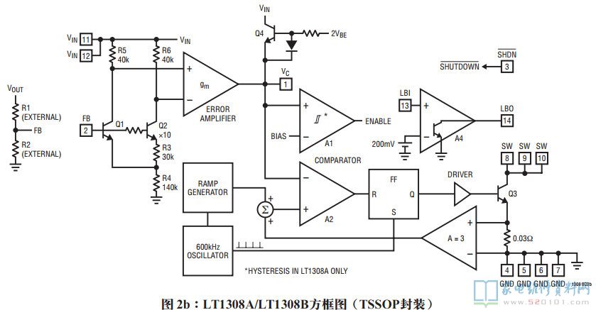

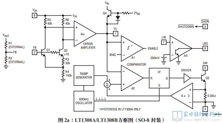

三、LT1308B内部方框图

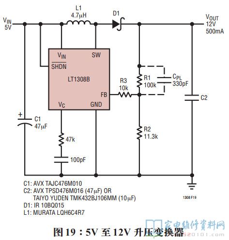

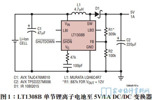

四、LT1308B典型应用电路
