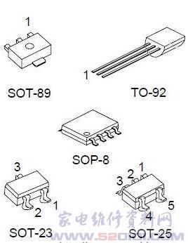

概述:TL432采用SOT-89、SOT-23、SOT-25、SOP-8、TO-92封装。基准值1.25V。是一个有良好的热稳定性能的三端可调分流基准源。它的输出电压用两个电阻就可以任意地设置到从Vref(1.25V)到36V范围内的任何值(如图2)。该器件的典型动态阻抗为0.2Ω,在很多应用中可以用它代替齐纳二极管,例如,数字电压表,运放电路、可调压电源,开关电源等等。

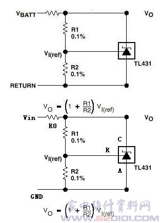

图二
前面提到TL431(2)的内部含有一个2.5V的基准电压,所以当在REF端引入输出反馈时,器件可以通过从阴极到阳极很宽范围的分流,控制输出电压。如图二所示的电路,当R1和R2的阻值确定时,两者对Vo的分压引入反馈,若Vo增大,反馈量增大,TL431的分流也就增加,从而又导致Vo下降。显见,这个深度的负反馈电路必然在VI等于基准电压处稳定,此时Vo=(1+R1/R2)Vref。选择不同的R1和R2的值可以得到从2.5V到36V范围内的任意电压输出,特别地,当R1=R2时,Vo=5V。需要注意的是,在选择电阻时必须保证TL431工作的必要条件,就是通过阴极的电流要大于1 mA 。当然,这个电路并不太实用,但它很清晰地展示了该器件的工作原理在应用中的方法。将这个电路稍加改动,就可以得到在很多实用的电源电路,如图3,4

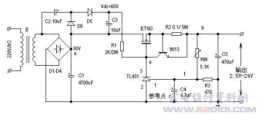

图三 大电流的分流稳压电路
图四 精密5V稳压器

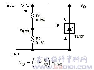

实验
图五
阻值取值:R0取1.5K,R1、R2分别取10K,按结果,应得到5V的输出电压。Vin使用12V,实测电压为5V。Vin使用24V,实测电压5V(我的3 1/2位电表的显示值),因此,此种器件的精度很高。接入负载,在C、A端并接负载电阻,Vin用12V。当负载电阻大于2K时,输出电压几乎看不出任何变化。当电阻小于2K时,输出电压开始减小,此时应当是前面所说的阴极电流的条件不符合了。
