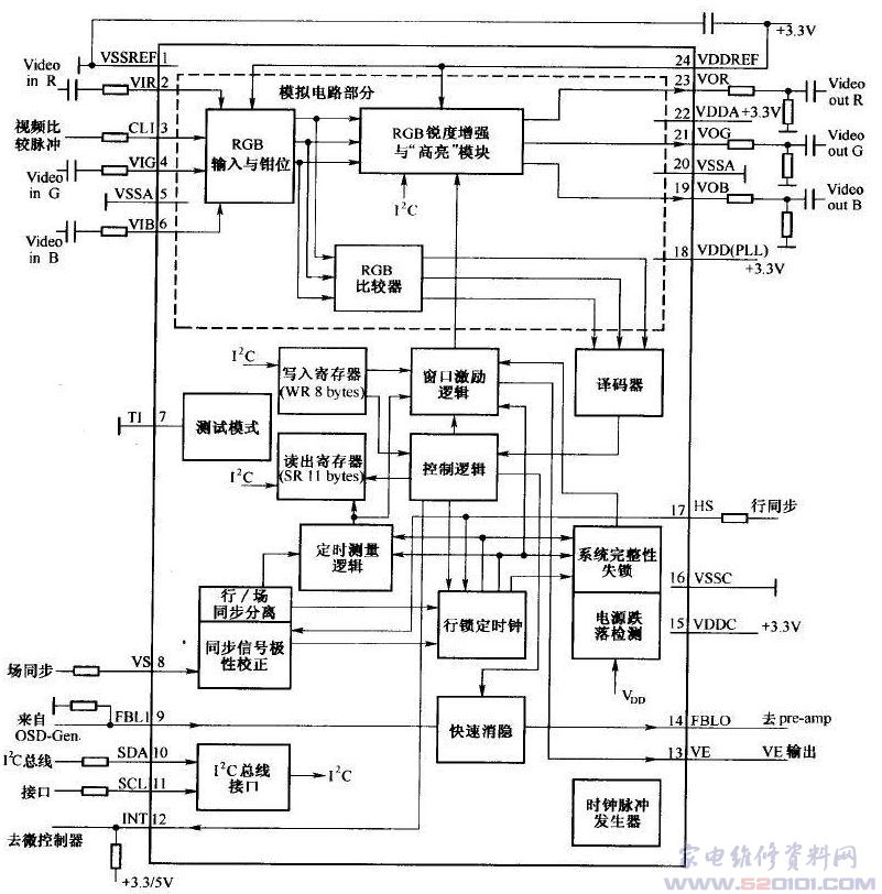

概述:TDA4822采用24脚封装。
一、TDA4822内部方框图
