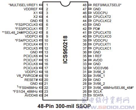

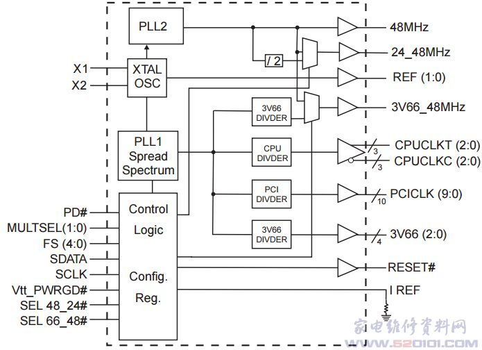

概述:ICS950218采用贴片48脚封装。
MULTSEL1/REF1、REF0/MULTSEL0: CPU时钟振幅设置/14.318MHz基本时钟输出。
VDDREF、VDDPCI、VDDCPU、AVDD、VDD3V66、AVDD48: 3.3V电源输入。
GND、GNDREF、GNGCPU:接地。
X1:晶振输入。
X2:晶振输出。
FS2/PCICLK0、FS3/PCICLK1、FS4/PCICLK3:频率选择锁存器输入引脚/3.3V PCI时钟输出。
PCICLK4至PCICLK9: PCI时钟输出。
SEL48 24#/PCICLK2:锁存器选择输入引脚,设置48MHz或24MHz输出,0=24MHz,1=48MHz/3.3V PCI时钟输出。
CPUCLKT0至CPUCLKT2: CPU时钟输出。
CPUCLKC0至CPUCLKC2: CPU时钟输出。
3V66_0、3V66_1、3V66_2:3.3V 66MHz时钟输出。
3V66_3_48MHz/Se166_48#:选择66.66MHz,48MHz时钟输出/锁存器选择输入引脚,设置48MHz或66.66MHz输出,0=48MHz,1=66.66MHZ。
Vttpwr_GD#:电源好信号输入,低电平有效(苍片选通)。
RESET#:复位信号。
IREF:建立基准电流,通常接一 475Ω电阻至地。
PD#:使设备进入低功耗状态,低电平有效。
FS0/48MHz:频率选择锁存器输入引脚/同定3.3V 48MHz时钟输出。
FS1/24 48MHz:频率选择锁存器输入引脚/固定24MHz或48MHz时钟输出。
SCLK、SDATA: IIC总线。
