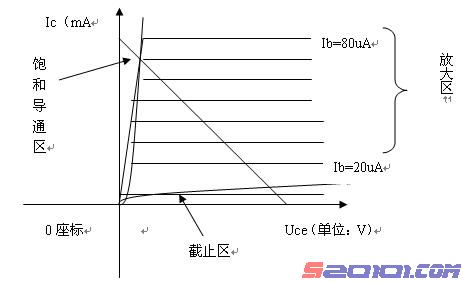

1、 三极管只有在发射结正偏,集电结反偏的情况下才处于放大状态。这时的电位关系为Uc》Ub》Ue。且硅管的Ube为0.6—0.7V,图中饱和区和截止区之间的大部份区域为线性放大区。电流关系为Ic=放大倍数XIb。三极管作为放大电路使用时必须工作在此区域内,否则会产生严重失真。
2、 当Ub》Uc,Ub》Ue时,三极管处于导通状态。此时流过三极管的电流极大,三极管不能长期处于这样的状态,否则很快会烧掉。
3、 当Ub《Uc,Ub〈Ue时,三极管处于截止状态,此时流过三极管的电流很小。在电路中三极管作开关用时就工作在截止和导通状态下。
