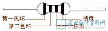

色标 |
标称电感量 | 倍率 | 精度 | |
| 第一色环 | 第二色环 | |||
黑 |
0 |
1 |
±20% |
棕 |
1 |
10 |
红 |
2 |
100 |
橙 |
3 |
1000 |
黄 |
4 |
绿 |
5 |
蓝 |
6 |
紫 |
7 |
灰 |
8 |
白 |
9 |
金 |
0.1 |
±5% |
银 |
0.01 |
±10% |
