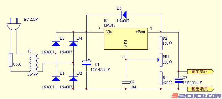

电路工作原理:
220V的交流电从插头经保险管送到变压器的初级线圈,并从次级线圈感应出经约9V的交流电压送到4个二极管。二极管在电路中的符号有短线的一端称为它的负极(或阴极),有三角前进标志的一端称为它的正极(或阳极)。的基本作用是只允许电流从它的正极流向它的负极(即只能按三角标示的方向流动),而不允许从负极流向正极。我们知道,交流电的特点是方向和电压大小一直随时间变化,用通俗的话说,它的正负极是不固定的。但是对照图1来看,不管从变压器中出来的两根线中那根电压高,电流都能而且只能由D3或D4流入右边的电路,由D1或D2流回去。这样,从右边的电路来看,正极永远都是D3和D4连接的那一端,负极永远是D1和D2连接的那一端。这便是二极管整流的原理。二极管把把交流电方向变化的问题解决了,但是它的电压大小还在变化。而电容器有可以存储电能的特性,正好可以用来解决这个问题。在电压较高时向电容器中充电,电压较低时便由电容器向电路供电。这个过程叫作滤波。图中的C1便是用来完成这个工作的。
经过C1滤波后的比较稳定的直流电送到三端稳压集成电路LM317T的Vin端(3脚)。LM317T是一种这样的器件:由Vin端给它提供工作电压以后,它便可以保持其+Vout端(2脚)比其ADJ端(1脚)的电压高1.25V。因此,我们只需要用极小的电流来调整ADJ端的电压,便可在+Vout端得到比较大的电流输出,并且电压比ADJ端高出恒定的1.25V。我们还可以通过调整PR1的抽头位置来改变输出电压-反正LM317T会保证接入ADJ端和+Vout端的那部分电阻上的电压为1.25V!所以,可以想到:当抽头向上滑动时,输出电压将会升高!
图中C2的作用是对LM317T 1脚的电压进行小小的滤波,以提高输出电压的质量。图中D5的作用是当有意外情况使得LM317T的3脚电压比2脚电压还低的时候防止从C3上有电流倒灌入LM317T引起其损坏。 [Page]

电路并不复杂,只要按照原理图去装配,一般不会有什么问题。装配时要注意的是二极管的极性,拿1N400X系列的二极管来说,标有白色色环的一端是它的负极。还有电解电容的极性,新买来的电解电容,它的两个引脚是不一样长的。较长的一端是它的正极,也可以从柱体上的印刷标志来区分,一般在负极对应的一则标有“-”号。装配时,可以制作一块小的线路板,也可以直接用元件搭接。LM317因工作电流较小,可以不加散热片。装好后再检查一遍,无误后接通电源。这时用万用表测量C1两端,应有11V左右的电压,再测C3两端,应有2-7V的电压。再调节PR1,C3两端的电压应该能够改变,调到你所需要的电压即可。输出端可以接一根十字插头线,以便与随身听等用电器相连。
