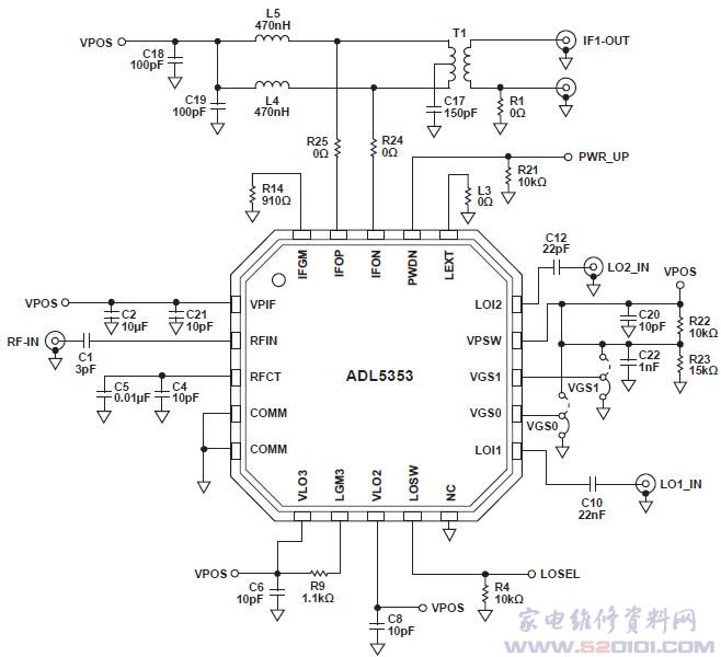

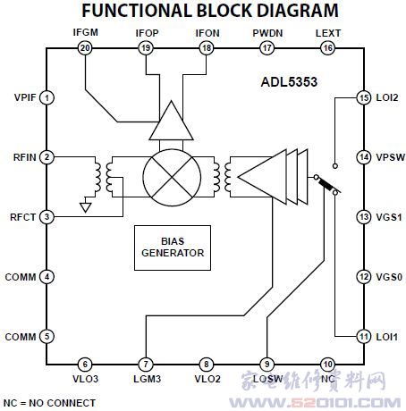

概述:ADI公司生产的一款ADL5353采用了高线性度双平衡无源混频器以及集成RF和LO平衡电路的核心,允许单端工作。该ADL5353集成了一个RF巴伦,允许在一个2300 MHz至2900 MHz的平衡的无源混频器提供良好的LO至RF泄漏,通常比-39 dBm的更好,出色的互调性能最佳的性能。平衡混频器内核还提供极高的输入线性度,从而在要求苛刻的移动应用中的带内阻塞信号可能会导致动态性能下降要使用的设备。高线性度IF缓冲放大器与无源混频器内核,以产生8.4 dB的典型功率转换增益,可与各种输出阻抗一起使用。
二、ADL5353功能和特性
2300 MHz至2900 MHz的RF频率范围
中频的30兆赫至450兆赫的频率范围内
功率转换增益:8.5分贝
的9.9分贝SSB噪声系数
单边带噪声系数为5 dBm阻断的21分贝
25 dBm的输入IP3
10.6 dBm的输入P1dB
0 dBm典型的LO驱动器
单端,50ΩRF和LO输入端口
高隔离度SPDT LO输入开关
单电源供电:3.3 V至5 V
裸露焊盘的5 mm×5mm时,20引脚LFCSP封装
1500 V HBM/500 V FICDM ESD性能
