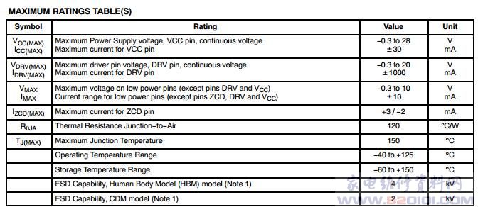

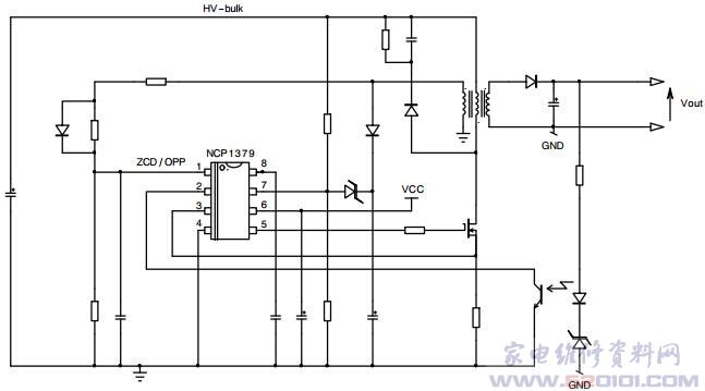

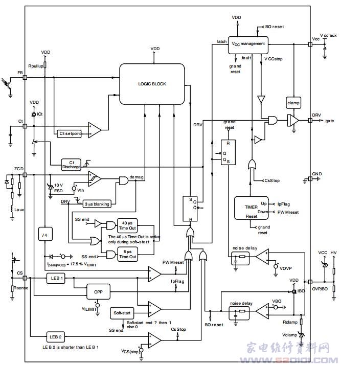

概述:NCP1379是一款准谐振电流模式控制器,用于大功率通用离线电源 。低至第4谷底的谷底锁定工作防止跳频,将可听噪声降到最低 ,轻载时频率反走提升轻载能效,非常适合电视电源;低启动电压支持使用辅助电源来为器件供电 。
二、NCP1379功能和特性
•准谐振峰值电流模式控制操作
•谷切换操作与谷锁定的噪声免疫作业
•频率折返在轻负载,以提高轻载效率
•可调节过功率保护
•自动恢复输出短路保护
•修正了内部80毫秒定时器短路保护
•组合式过电压保护和欠压
•500毫安/-800 mA峰值电流源/汇能力
•内部温度关机
•直接连接光耦
•低VCC(上)允许使用一个备用电源来驱动设备
•极低的空载待机功耗

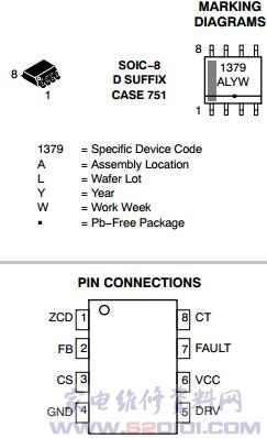

•SO8封装
•这些设备是无铅,符合RoHS标准
