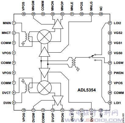

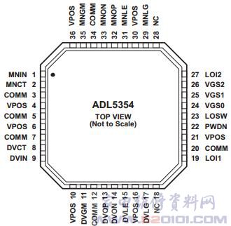

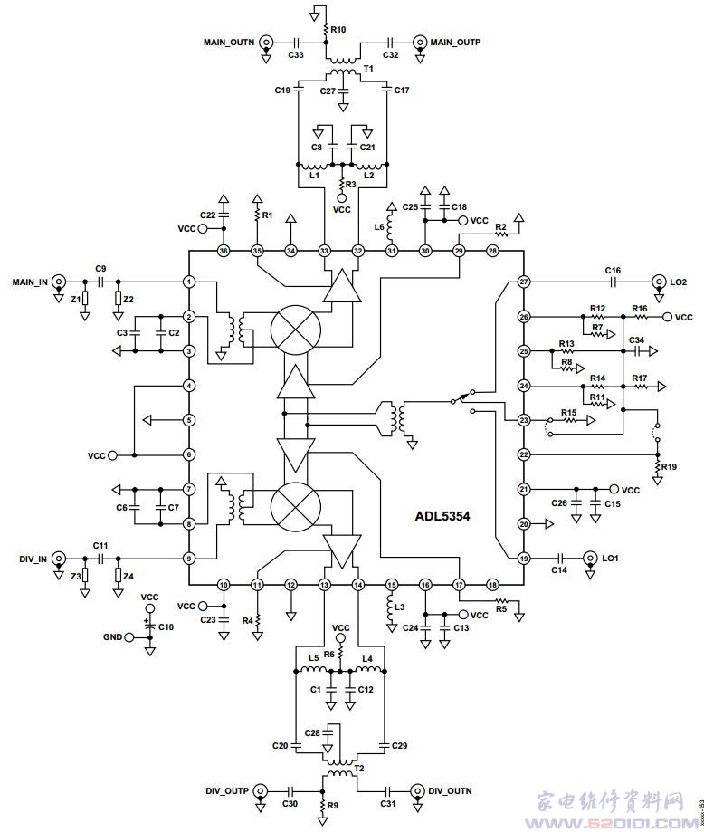

概述:ADI 公司的ADL5354是高度线性双平衡(RF和LO平衡)RF混频器,输入频率从2300 MHz 到2900 MHz.平衡的无源混频器具有良好的LO-RF泄漏,优于-35dBm.IF频率范围从30MHz到450MHz,功率转换增益8dB,单边带(SSB)噪音10dB,输入IP3为25dBm,输入P1为11dBm,LO典型驱动为0dBm.工作电压3.3V-5.0V,主要用在蜂窝无线基站接收器,无线链接下变换器等.本文介绍ADL5354主要特性,方框图以及典型应用。
二、ADL5354功能和特性
2300 MHz至2900 MHz的RF频率范围
中频的30兆赫至450兆赫的频率范围内
功率转换增益:8分贝
为10 dB SSB噪声系数
25 dBm的输入IP3
11的dBm输入P1dB
0 dBm典型的LO驱动器
单端,50ΩRF和LO输入端口
高隔离度SPDT LO输入开关
单电源供电:3.3 V至5 V
裸露焊盘的6 mm×6毫米,36引脚LFCSP封装
