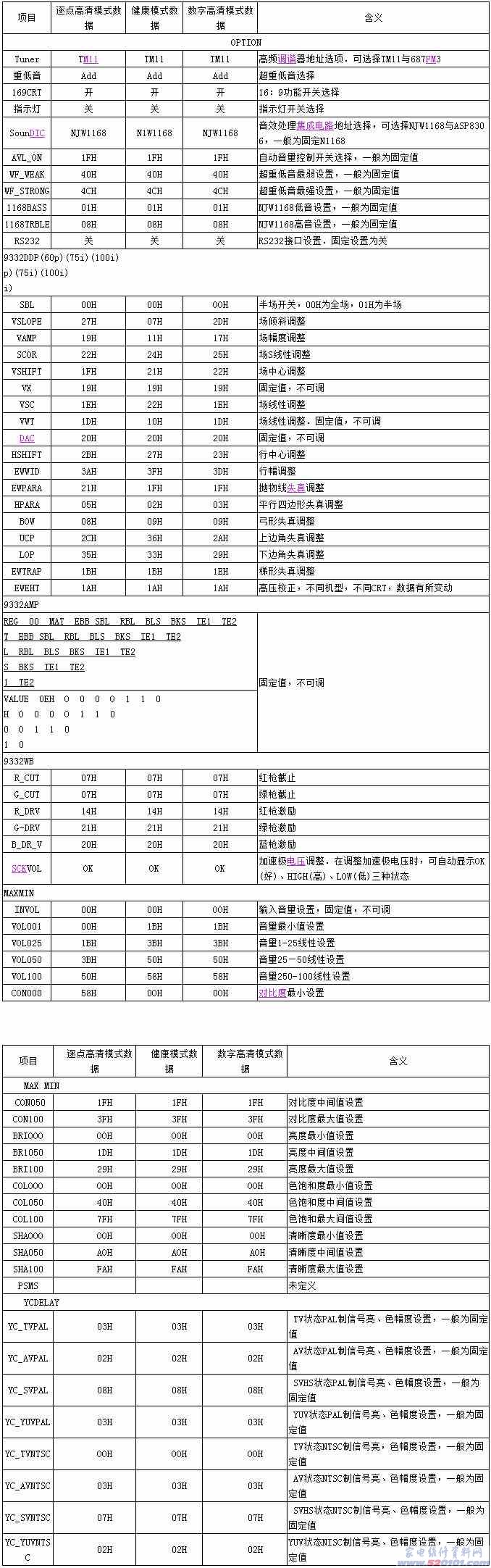

调节方法及数据 :用遥控器上的菜单键可对数据表进行翻页,用“上下”键对具体数据项进行选择,用“左右”键可对数据大小进行调整。

提示:1.采用方法一进入总线模式后.数据表只有两页,所以建议维修人员采用方法二进入。
2.部分机器在进行多次操作仍然不能进入总线模式时,请在按下电视机“菜单”键后,再次按下“菜单”键已示确认。
