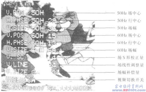

1.MENU.00(如图所示)“MENU.00”为光栅几何失真校正调整菜单。可根据具体情况改变其参数,使光栅行、场幅及线性正常。其中,“VIDEO.SW”为视频切换开关选择,可调范围为0~3,若该项数据不为0,则无图像,黑屏。

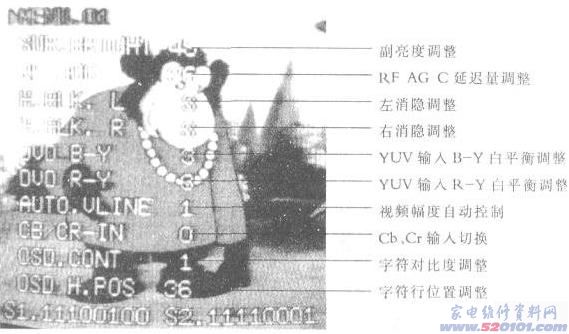

“MENU.01”主要用于AGC及YUV输入时的白平衡调整。

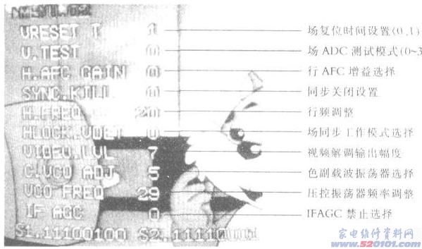

“MENU.02”为行、场频率及场同步设置菜单。其中,“H.AFCGAIN”为行AFC增益选择(0、1),若设为“1”,图像行不同步;“HLOK.VDET”为场同步工作模式选择(O、1),若设为“1”,图像场不同步;“VIDEO.LVL为视频解调输出幅度设置,其数值影响图像同步与彩色;“IFAGC”为IFAGC控制功能禁止选择,若设置为“1”,则无图像。

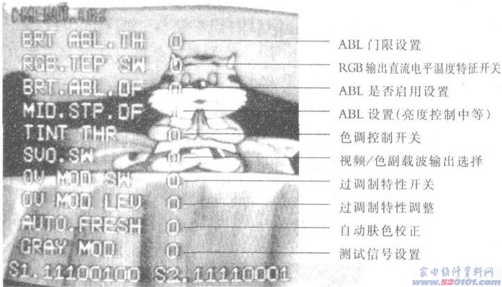

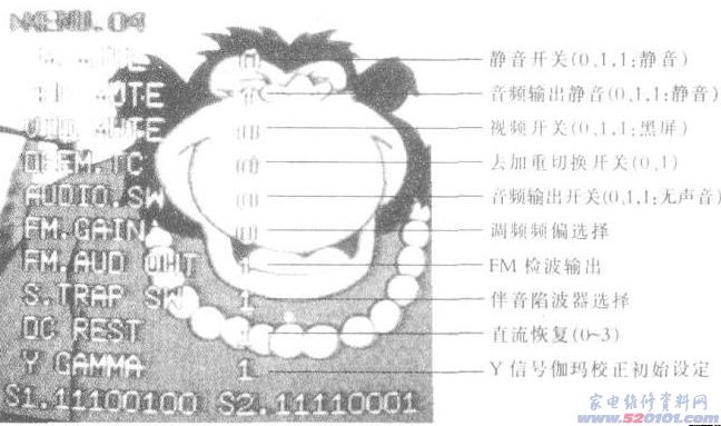

“MENU.04”菜单中设有音、视频输出控制项,其数值直接影响声音、图像的有无。因此.在检修声音异常故障时,应首先进入总线,查看此页菜单中相关项数据是否正确。 6.MENU.05(如图所示)

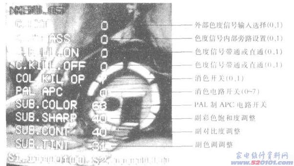

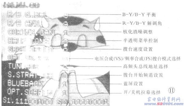

“MENU.05”为色度信呼处理状态设置菜单。当“C.EXT”或“C.KILL.ON”设为“1”时,图像无彩色。

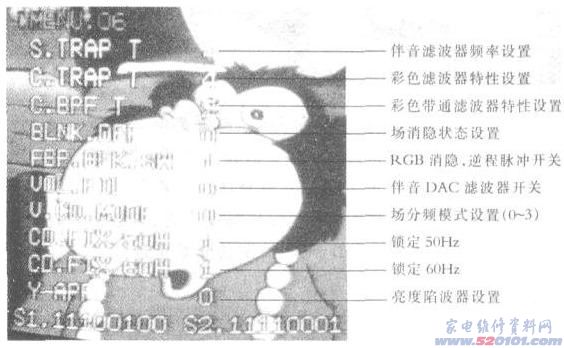

7.MENU.06(如图所示)

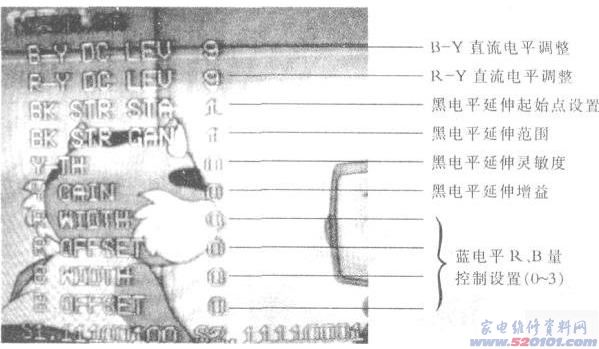

在此菜单中,若“BLNK.DEF”(场消隐状态设置)设为“1”,图像上有回扫线;若“V.CD.MODE”(场分频模式设置)设为“2”或“3”时,图像场不同步;若“Y—APF”(亮度陷波器设置)设为“1”时,图像上出现噪波点。

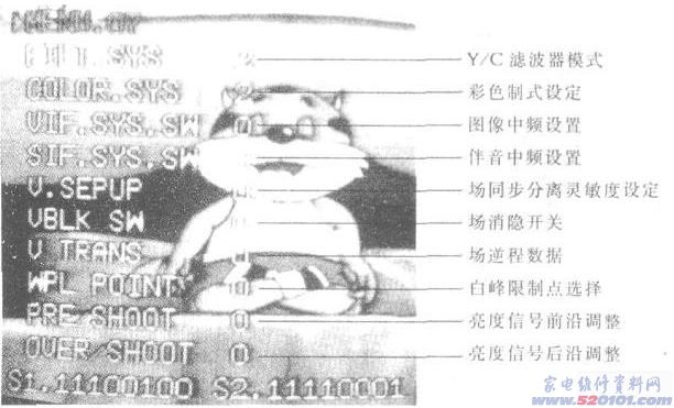

在此页菜单中.VIF.SYS.SW(图像中频设置)的数据范围为O~3,但设为1—3时,图像效果差、跑台,甚至搜台时节目号不变,不能存储;SIF.SYS SW为伴音中频设置,可调范围为O~3,设为O~2时,伴音中有噪音。

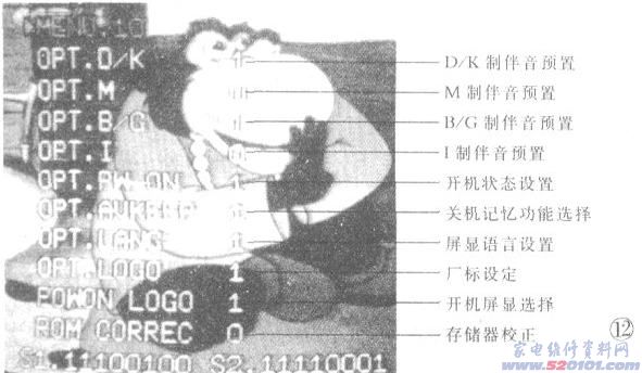

在此页菜单中,“OPT PW—oN”为开机状态设置项,1:直接开机;0:开机后为待机状态,“ROM CORREC”为存储器校正设置项.设为“1”时,机器自动进入ROM校正状态。

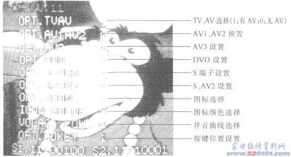

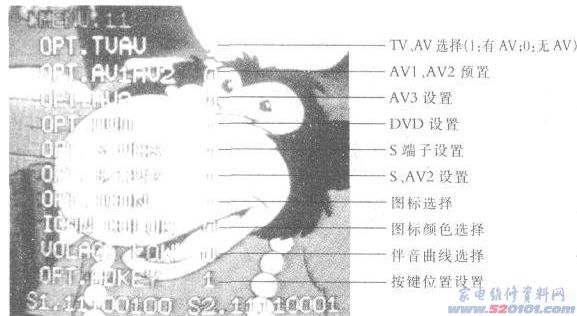

12.MENU.11(如图所示)
在此页菜单中,若将OPT、ADKEY(按键位置设置)没为“0”,则按键功能错乱。
