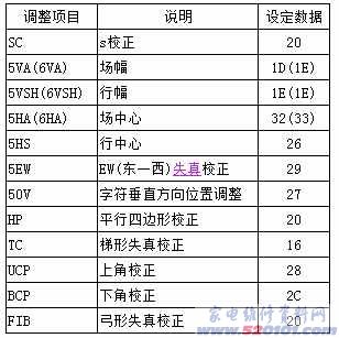

进入方式:先将电视机音量减到0,然后按住遥控器(K16)上的静音键不放,按下电视机上菜单键,屏显红色“S”字符和“TAB”数据表,表示已进入总线。
调节方法及数据 : 用“节目+/-”键翻页,“音量+/-”键改变数据。
退出方式:遥控关机即退出总线。
几何失真调整数据
