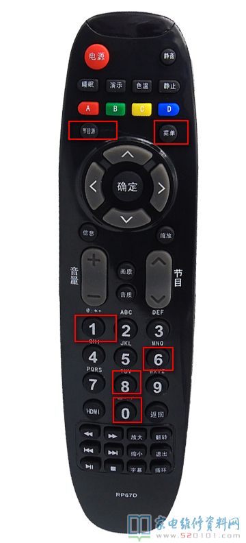

长虹电视强制恢复出厂设置的方法是上电后,先依次按遥控器上的节目源键、菜单键及数字键0、8、1、6进入工程菜单,然后按遥控器上的左右导航键切换到“索引5”,选择“恢复出厂设置”即可。
