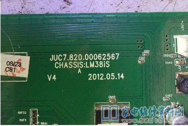

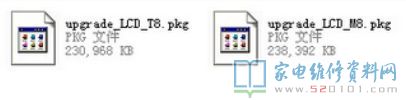

针对长虹3D42A4000IC液晶电视(主板JUC7.820.00062567)升级方法,首先某宝购买(价格很便宜)或者网上下载升级数据包,下载后解压缩,把后缀名为PKG的两个文件直接复制到U盘根目录下面,然后插上电视机电源(有的要按开机键),自动升级完成。
U盘格式化为FAT或者FAT32格式,U盘用4G为佳。有的同行用1G、8G、16G、32G的,电视机不容易识别或者进行一半就中止了。升级过程中不能有瞬间断电以及插拔U盘的情况发生!
