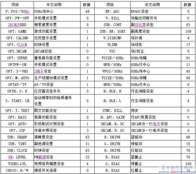

机芯编号:CN-12机芯
微处理器芯片:CHT0410-5P7B
小信号处理芯片:LA76810
存储器型号:24C08
所属机型:长虹H2199KB(A)彩电式
进入方式:将电视机音量减至最小,按住遥控器上的“静音”键不放,接着再按电视机面板上的“AV/TV”持续3秒以上,便显示出I℃总线项目及数值。
调节方法及数据 :按菜单键的“↑/↓”调整项目,按菜单键的“←/→”调整参数大小。
退出方式:遥控关机,退出维修模式。
