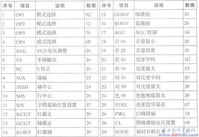

机芯:CH-16机芯
微处理器芯片:CH05T1626
所属机型:长虹PF21156彩电
进入方式: 将音量调到零,按住遥控器上“静音”键的同时,按电视机上的“菜单”键,屏上显示字符“S”,表示电视机进入维修模式。
调节方法及数据 : 按“节目加/减”键选择项目,按“音量加/减”键进行调整。
退出方式: 按遥控关机键记忆并退出维修模式。
