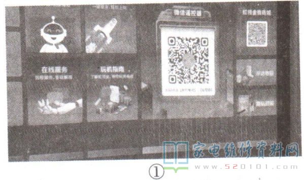

  • 长虹C5U激光电视出现smart标志后关机的故障维修
    一台长虹C5U激光电视,故障现象是出现smart后关机。此故障通常为整机程序问题和风扇保护不转所致。升级无法解决后,检测风扇是否正常运转,若发现风扇无动作,测风扇供电插座红线电压9V~12V(正常),黑线接地、中间黄线信号检测1...
