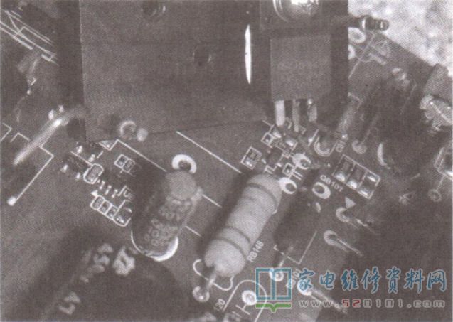

• 长虹55D3S液晶电视黑屏有声音的故障维修
    接修一台长虹55D3S型机(ZLM65H-i-6机芯),开机后黑屏,但伴音正常。上电试机,背光不亮。开盖检查,在二次开机后测得背光输出电压为0V。逐级检查,发现开关变压器引脚虚焊,如图1所示。补焊此脚后开机,故障排除。此时测得开关...
