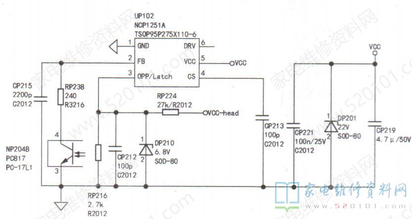

接修一台长虹49U1型液晶彩电(机芯:ZLS58Gi),指示灯不亮,不开机。首先测量+12V_Normal的滤波电容CP334正端电压为0V,说明不开机故障与此电压异常有关。逆向检查PFC电压的滤波电容CP103有380V,说明PFC电路工作正常,故怀疑电源反激式振荡电路工作异常所致。
