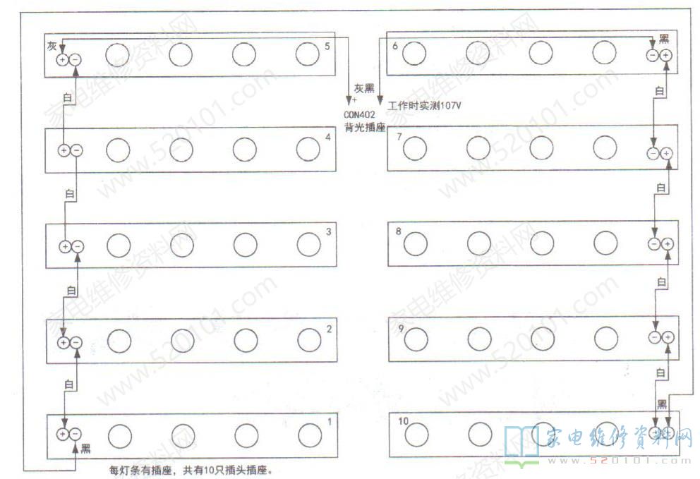

接修一台长虹43A1U型液晶彩电,使用中突然黑屏,伴音一直正常。拆机检查,上电测量背光输出插座CON402中的LED+与LED-端间电压,开机后该电压迅速升到150V,随即开始下降,最后降至约80V。根据上述测量结果分析,判断灯条有问题。用点灯器检测灯条,点灯器显示的电压值为302V,说明灯条已开路。
