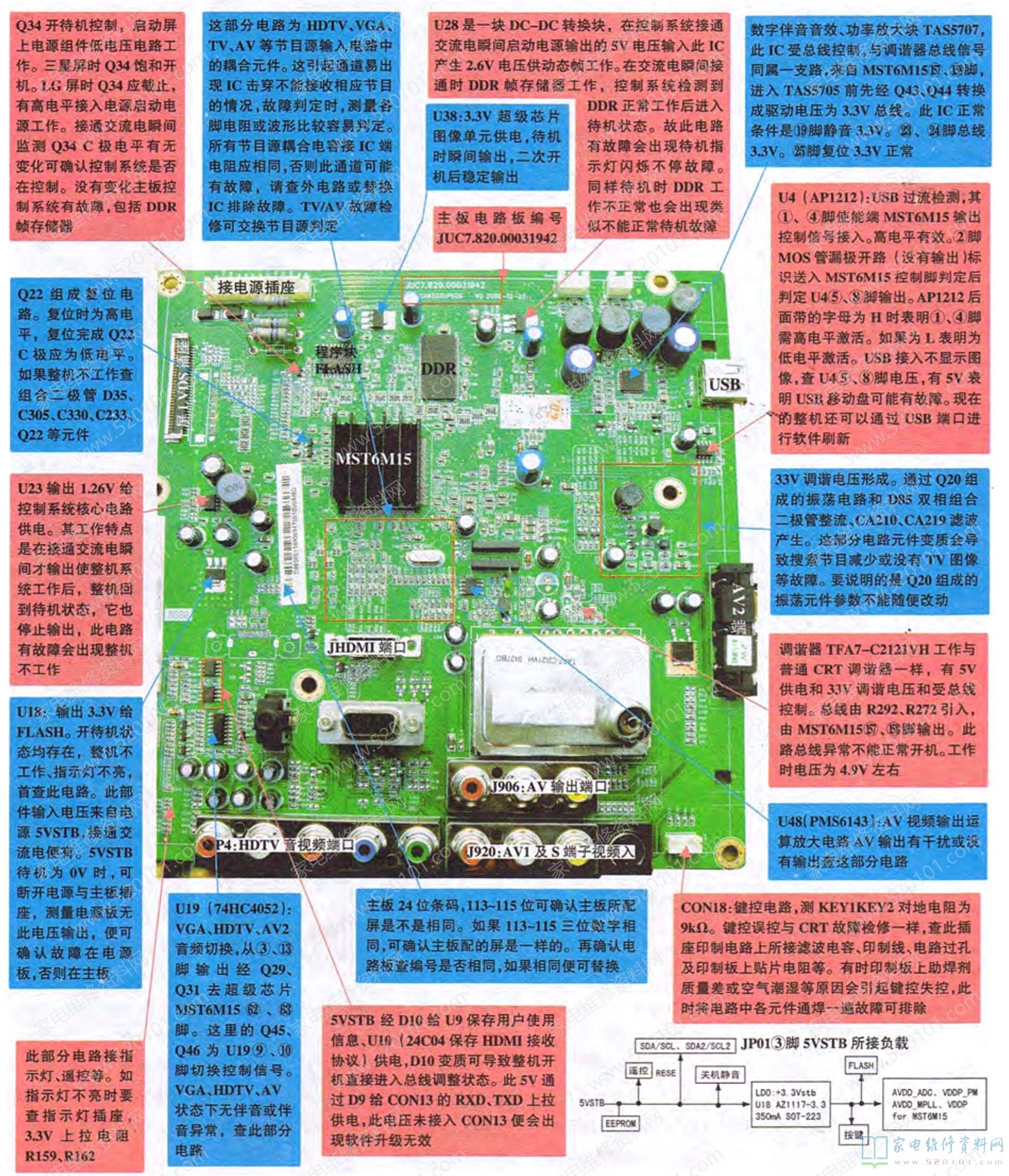

  • 长虹PS26机芯MST6M15组成的主板实物维修图解
    长虹PS26机芯彩电代表产品有PT42638NHD和PT50638等。主板替换要看主板24位条码中113~115数字是否相同,这是确认主板配什么屏的,其次是看主板电路板编号,这可以确认机芯。二者相同通常可以直接互换,否则主板替换可能较难,原因...
    曹泓俊   2023-09-19

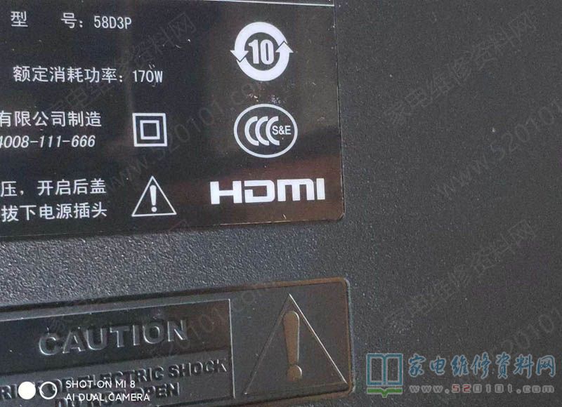

  • 长虹58D3P液晶电视指示灯不亮且不开机的故障维修
    接修一台长虹58D3P液晶电视(JUC7,820.00181228),故障表现为不开机,指示灯也不亮,检查电源板到主板12V都是好的,大概检查主板有几个三端稳压器有电压,有几个没有,以为没有电压的是受控电压,因为近段时间换主板多,...
    科利达王   2023-09-18

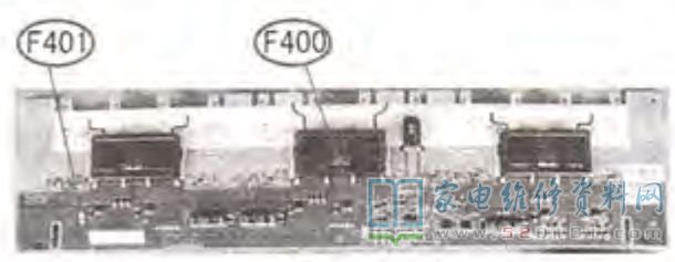

  • 长虹FSP242-4F01液晶电视电源板故障维修
    长虹FSP242-4F01电源板发生故障时,通常会引起整机无法正常工作。检修时应首先确认故障具体表现,进而判断导致出现故障的大致部位。由于电源电路经常工作于高温、高压、大电流状态下,所以出现故障的概率较大。 1.花屏...
    张立华   2023-09-17
  • 长虹PDP等离子电视用超级芯片MST6M15JS功能和维修图解
    本芯片内部主要由微处理器(CPU),图像中频信号放大和视频检波电路、伴音解调电路、视频信号处理电路、A/D变换电路、USB、HDMI、YPbPr信号处理电路、变频电路、上屏信号形成电路、数字音频处理电路等多个模块电路组成。外电路加...
    曹泓俊   2023-09-16
