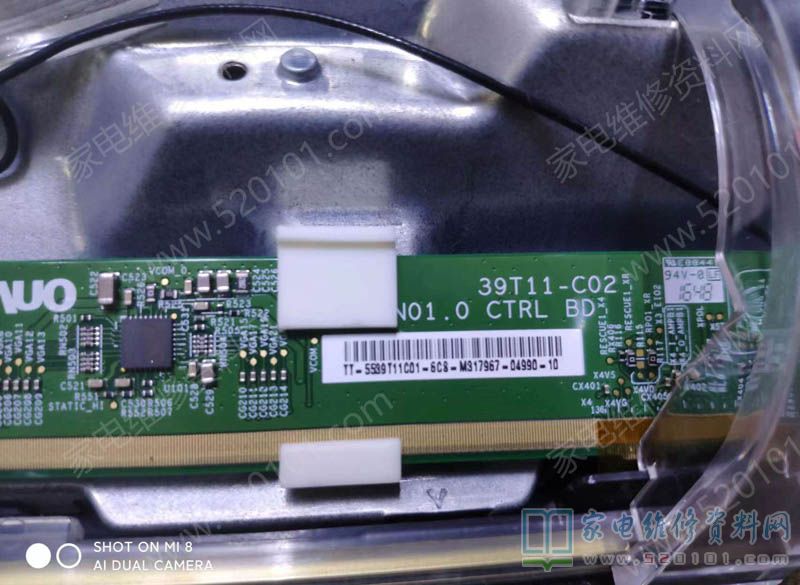

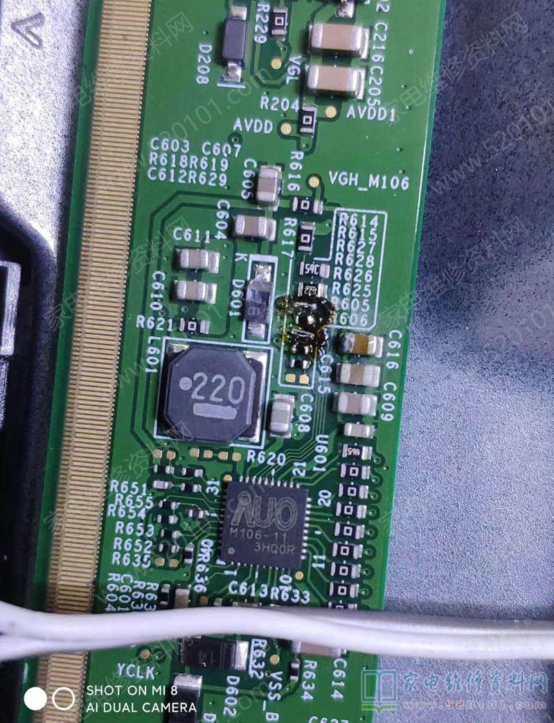

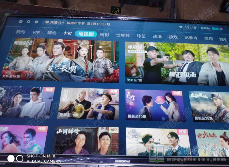

接修一台长虹39A1液晶电视,故障表现为图像重影抖动,就类似于CRT电视机场扫描稀疏,网上搜索是这款屏幕通病,淘宝居然还有人卖技术,后来有人欲说未说,于是按照他的办法修复。就是短路下图中的两个电阻即可修复,仅供参考。
