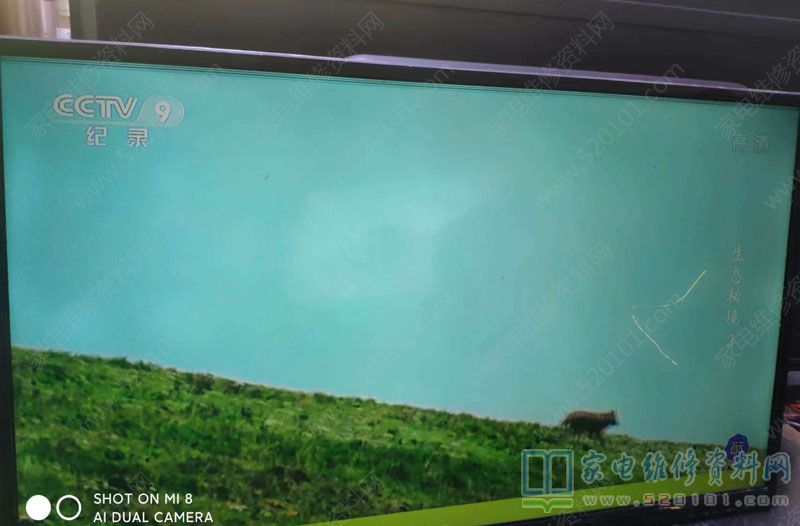

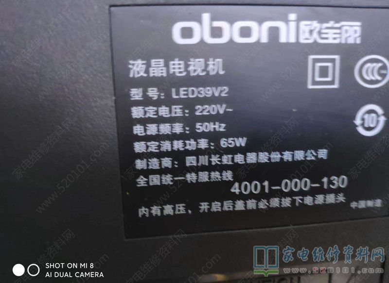

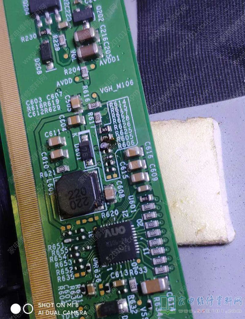

接修一台长虹欧宝丽LED39V2液晶电视,故障表现为屏幕出现横线干扰,前几天也修理一台相同屏幕电视机,同样办法修好,具体修复方法是:短路下图中的两个电阻R626、R628即可。
