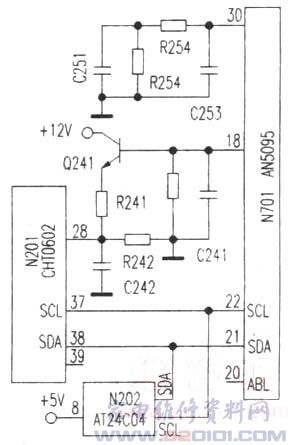

该机为I2C总线控制方式,许多主要IC的工作都要通过I2C总线接受CPU的控制,因此先检查行变T401⑧脚外围ABL电路中相关元件,未见异常,再检测I2C总线的工作状态。
如附图所示,该机CPU控制三对I2C总线,分别控制不同的IC,其中N201 38、39脚通过串行数据、串行时钟线与存储器N202⑤、⑥脚N701 21、22脚及伴音处理电路N661(TA8776N)28、29脚进行双向通信,检测上述各脚电压及T401⑧脚外围阻容元件,未见异常,却发现N202有焊过的痕迹,由此分析前维修者可能更换了没有写入数据的存储器,使故障扩大化。笔者用写入数据的存储器将其更换后,水平亮线故障排除。按下自动搜索键,屏显从L、H、U有字符显示搜索,但没有台标递增过程,搜索不出节目。
综合上述分忻可知,该机TV/AV无图像和无伴音故障但有字符,说明该机行场脉冲是正常的,故障范围在AFT输出电路,图像检波电路或复合同步信号没有送到CPU的信号识别端28脚,CPU判断为无电视信号,而产生静音和静像故障。检测上述几项关键点电压,发现CPU 28脚电压无变化,查28脚外围电路元件Q241、C242、R241,发现R241(820Ω)开路,更换此电阻后,搜索节目一切正常。
