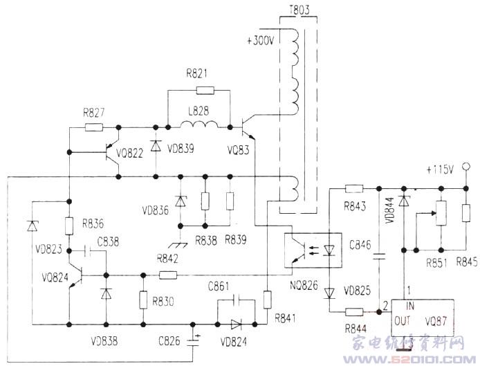

该机的开关电源为长虹NC-3机心电源,待机状态和正常收看状态由同一电源完成。在待机状态时,开关电源处于低频间歇振荡状态,此时的行电压由正常的+115V下降为+65V左右,同时切断行振荡电压,其他各组电压也相应下降;在正常收看时,行电压由待机时的+65V上升为+115V,并恢复行振荡供电,其他各组电压也相应上升为正常工作时的电压,并向各自伍载供电。因该例故障是由于电源输出电压升高,造成保护电路动作而不能二次开机,应检查电源的稳压控制部分。该型开关电源的组成结构较复杂,初学者不易看懂,往往无从下手。虽然该电源的整体结构复杂,但就稳压控制部分而言并不复杂,该部分的电路见附图。从附图可知其控制原理如下:当输出电压升高时,VQ87①脚电压也相应升高,经VQ87取样放大后②脚电压降低,光耦NQ826初级的导通程度增强,次级的等效电阻值变小。由NQ826的次级和电阻R842串联作为VQ824的上偏电阻的等效阻值也减小,VQ820 b极电压升高,VQ824导通程度增强,进一步使VQ822提前导通。VQ822导通后,开关管VQ83 b极信号被分流,VQ83提前截止,输出电压随之下降。当输出电压升高时,控制过程和上述相反。
造成开关电源输出电压升高有以下原因:光耦NQ826损坏以VQ87为核心组成的取样放大部分异常;由VQ824、VQ822组成的稳压控制部分不良或损坏。本着先简后繁的原则,首先调节R851无效,代换NQ826故障依旧。为避免盲目检修,需区分故障点是在取样放大部分还是稳压控制部分。将VQ87②脚对地短接,若输出电压降低,则是取样放大部分的原因;其输出电压不变或变化很小,故障点应在稳压控制部分。将VQ87②脚对地短接后,输出电压无变化,此时可确认故障点在由VQ824及VQ822组成的稳压控制部分。在对该部分检查时,发现VD824损坏,将其更换后故障排除。
