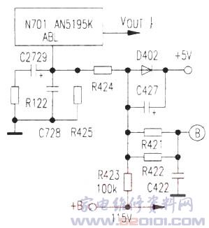

测场输出IC AN5534各脚电压未见异常,仔细检测场输出相关元件正常,用示波器测N701(AN5195K)58脚场输出波形,其锯齿波幅度有变化,查N701外围元件未见异常,怀疑N701性能不良,但更换后故障依旧。 观察屏幕光栅及图像,发现亮度偏喑,稍调高帘栅极电压,光栅突然呈一条水平亮线。N701有多路保护功能,其中20脚为束电流保护检测端口,当CRT电子束流增大时,行变⑧脚电压下降,同时N701 20脚的电压也相应下降,当下降到某一值时,N701内部保护电路动作,关闭N701 58脚输出的场推动信号,由此分析,此故障与N701 20脚(ABL)端口有关。将帘栅极电位器复原,测得N701 20脚电压在1.5V上下波动,而正常值应在2.5V左右。查附图所示相关元件,发现R423(100k)开路,将R423更换后试机,
故障排除。
