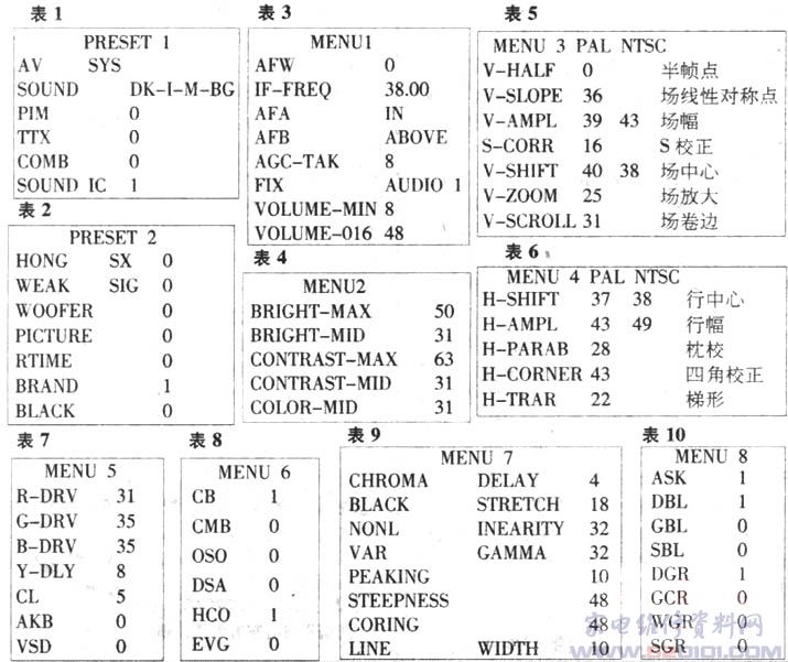

一台长虹G2538彩电使用数年后出现行幅大、行中心偏移、场中心偏移、水平右角梯彤失真的故障现象。查阅资料该机属于CN-9机心,各种模拟控制量(对比度、亮度、色度、图像几何参数等)均由I2C总线控制。经试验,进行总线控制和调整的操作如下:
用本机遥控器(型号K11F)将音量调到最小,再按住静音键不放,同时按菜单键,屏幕中上方出现红色“S”即进入维修调试状态。按遥控器“日历”键一次,出现表1菜单,按遥控器菜单选择“↑↓”键选项,按“← →”键改变参数。再按“日历”键一次进入下一个菜单即表2,以后依次类推。
该机共有10张菜单(见表1~表10),此故障参照表5、表6数据调整后故障排除。
