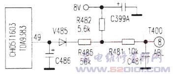

该机采用飞利浦超级单片TDA9383/CH05T1603,为长虹CH-16机心。
根据故障现象,首先测显像管加速极电压,为350V正常。检测TDA9383行逆程脉冲输入端34脚电压为0.63V,有正常的行逆程咏冲输入(检修中发现,34脚无行逆程脉冲输入时,不会出现黑屏或光栅暗的故障现象,只会出现行中心向右严重偏移,频道号显示异常的现象)。接着检测视放电路也正常,TDA9383黑电流检测输入端50脚电压为5.6V正常,相关电路也无异常之处。而测TDA9383自动亮度控制49脚电压为1.3V,正常电压值为3V-4V。为了迅速判断ABL电路是否有故障,将49脚与ABL电路断开,开机图像亮度恢复正常,再测49脚电压已升为3.2V,由此判断故障为ABL电路异常引起。将49脚与ABL电路连好,测得附图中R482下端点电压为-1.2V,实际该点电压值为3V-5V,且随亮度变化而变化。检查发现R482已开路,将其更换后故障排除。
