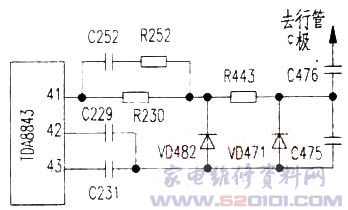

一台长虹G2579型大屏幕彩电开机声图正常,但荧光屏左边有宽约5cm的黑边。
提高加速极电压,黑边变为带回扫线的白光栅,对调行偏转线圈接线,黑边移到荧光屏右边,由此分析行偏转线圈及行输出电路、S校正电容基本正常,怀疑故障在行AFC电路。相关电路见附图,用示波器检测TDA8843 43脚沙堡脉冲输入端波形,发现原单个沙堡脉冲变为前后两个紧挨着的双脉冲,前面波形幅度低的为行逆程脉冲,后面幅度高的为行同步脉冲,显然两者产生的时间差异会使其内行AFC电路产生行相位不正确。查附图所示元件,发现VD482(1N4148)二极管损坏,将其更换后故障排除。
