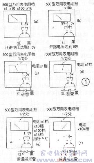

万用表有数字和指针式两大类,各有所长。数字万用表电压挡可以精确到小数点后二位甚至更多,这在维修调整电器时非常有用。需要提醒的是,数字表内部电池在临界状态时,读数偏差很大,要及时更换电池。指针式万用表在判断功率MOS管和双极型三极管的三个电极好坏时,是非常方便的。因此,重点介绍一下指针式万用表中用得最普通的500型万用表。
500型万用表在测量电阻时,需要内部电池才可以正常工作。
500型万用表里面装有两块电池,一节普通一号1.5V电池,一块9V层叠电池。在测电阻的×1、×10、×100、×1k四个挡,仅1.5V电池起作用;在×10k挡1.5V电池和9V电池串联起作用,如图1a、图1b。对被测对象来说,黑表笔加给的是一个正电压,红表笔加给的则是负电压,而这个电压大小对应着指针一定的位置,例如,仅1.5V电池起作用时,对应指针在满度(0欧姆)位置时,为0V;电阻无穷大位置,就是1.5V,中间位置约0.6V。而在×10k挡时。对应电阻无穷大位置是9V,中间位置约4V,这虽然是大概值,但利用指针位置可以判断PN结是硅管还是锗管,还可以估测低电压稳压二极管稳压值,其测试方法如图1c~图1f。
不同电阻挡位,能提供的电流也不同,×1挡最大,×10k挡最小,依此类推。利用这一点,在判断管子好坏时,不同的功率管,使用不同挡位。

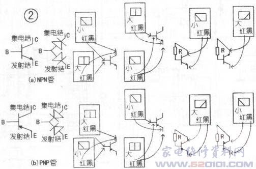

2.用指针式万用表检测双极型三极管
图2是用指针式万用表检测双极型三极管的方法,可以判断双极型晶体管的极性,确定它是硅管还是锗管,并同时区分它的三个电极。对于一般小功率管,判断时一般只宜用R×1k挡,大功率管用R×1、R×10、R×100挡。步骤如下:
(1)正测与反测 用红黑表笔测晶体管的任意两脚电阻,再将红黑表笔互换仍测这两脚电阻,两次测量电阻读数不同,把电阻读数较小的那次测量叫正测,把电阻读数较大的那次测量叫反测。正测对二极管的PN结来说是正向电压偏置,P电位高于N电位,反测对二极管的PN结来说是反向电压偏置,N电位高于P电位,参考前述测PN结。
(2)确定基极 将晶体管三只管脚编上号①、②、③。万用表作三种测量,即①~②,②~③,③~①,每种又分正测和反测。这六次测量中,有三次属正测,且电阻读数各不相同。找出正测电阻最大的那只管脚,例如①~②之间阻值较大,另一管脚③便是基极。这是由于不论PNP管或NPN管,都为两个二极管反向连接而成。发射极、集电极与基极间的正测电阻,即一般二极管正向电阻很小。当两表笔接集电极和发射极时,其阻值远大于一般二极管正向电阻。
(3)判别极性黑表笔接已确定的基极,红表笔接另一任意极。若为正测,则为NPN管,若为反测,则为PNP管。这是因为黑表笔接万用表的内电池正端,如为正测,黑表笔接的是P端,晶体管属NPN型。如为反测,黑表笔接的是N端,晶体管属PNP型。
(4)确定集电极和发射极 集电极和发射极对基极作正测。在正测时,对NPN管黑表笔接的是集电极,对PNP管,黑表笔接的是发射极。这是因为不论正测或反测,都有一个PN结处于反向偏置,电池电压大部分降落在反向的PN结上。发射结正偏,集电结反偏时流过的电流较大,呈现的电阻较小。所以对NPN管,当集、射间电阻较小时,集电极接的是电池正极,即接的是黑表笔。对PNP管,当集、射间的电阻较小时,发射极接的是黑表笔。
(5)判别是硅管还是锗管 发射极对基极做正测, 若指针偏转了1/2~3/5,是硅管。若指针偏转了4/5以上,是锗管。这是因为电阻挡对基、射极作正测时,加在基射间的电压是Ube=(1-n/N)E, E=1.5V是电池电压,N是有线性刻度的某一直流电压的总分格数,n是表针在该刻度线上偏转的分格数。通常硅管U=0.6~0.7V,锗管Ube=0.2~0.3V。因此在测试时。对硅管, n/N约为1/2~3/5;对锗管,n/N约为4/5以上。需要说明的是,锗管受温度影响大,一般对大功率硅管的判别,万用表要使用R×10或R×1挡。以500型万用表测硅管来说明,该表内阻在R×10挡大约是100欧,对硅管b—e极作正测时,电流达Ibe=(1.5V-0.7V)/100Ω=8mA,用R×1电流更大,方法原理同上。读者可以举一反三,从实践中摸索总结规律和数据。
3.简便易行的“口诀法”
有的爱好者还总结了测判双极型三极管的口诀:“三颠倒,找基极;PN结,定管型;顺箭头,偏转大;测不准,动嘴巴。”
(1)三颠倒,找基极前面讲过,三极管是含有两个PN结的半导体器件。根据两个PN结连接方式不同,可以分为NPN型和PNP型两种不同导电类型的三极管。
测试三极管时,要使用万用表的欧姆挡,并选择R×100或R×1k挡位。万用表欧姆挡工作时需要内部电源,红表笔最终连接的是表内电池的负极,黑表笔则最终连接着表内电池的正极。
假定我们并不知道被测三极管是NPN型还是PNP型,也分不清各管脚是什么电极。测试的第一步是判断哪个管脚是基极。这时,我们任取两个电极(设这两个电极为1、2),用万用表笔颠倒测量它的正、反向电阻,观察表针的偏转角度;接着,再取1、3两个电极和2、3两个电极,分别交换测量它们的正、反向电阻,砚察表针的偏转角度。在这三次交换测量中,必然有两次测量结果相近:即交换测量中表针一次偏转大,一次偏转小;剩下一次必然是颠倒测量前后指针偏转角度部很小,这一次未测的那只管脚就是我们要寻找的基极。
(2)PN结,定管型 找出三极管的基极后,就可以根据基极与另外两个电极之间PN结的方向来确定管子的导电类型。将万用表的黑表笔接触基极,红表笔接触另外两个电极中的任一电极,若表头指针偏转角度很大,则说明被测三极管为NPN型管;若表头指针偏转角度很小,则被测管即为PNP型。
(3)顺箭头,偏转大 找出了基极b,另外两个电极哪个是集电极c,哪个是发射极e呢?这时可以用测穿透电流Iceo的方法确定集电极c和发射极e。
1)对于NPN型三极管,用万用表的黑、红表笔交换测量两极间的正、反向电阻Rce和Rec,虽然两次测量中万用表指针偏转角度都很小,但仔细观察,总会有一次偏转角度稍大,此时电流的流向一定是:黑表笔→c极→b极→e极→红表笔,电流流向正好与三极管符号中的箭头方向一致(“顺箭头”),所以此时黑表笔所接的一定是集电极c,红表笔所接的一定是发射极e。
2)对于PNP型的二极管,道理也类似于NPN型,其电流流向一定是:黑表笔→e极→b极→c极→红表笔,其电流流向也与三极管符号中的箭头方向一致,所以此时黑表笔所接的一定是发射极e,红表笔所接的一定是集电极c。
(4)测不准,动嘴巴 若在“顺箭头,偏转大”的测量过程中,由于交换,前后的两次测量指针偏转均太小难以区分时,就要“动嘴巴”了。具体方法是:存“顺箭头,偏转大”的两次测量中,用两只手分别捏住两表笔与管脚的结合部,用嘴巴含住(或用舌头抵住)基极b,仍用“顺箭头,偏转大”的判别方法即可区分开集电极c与发射极e。其中人体起到直流偏置电阻的作用,目的是使现象更加明显。
这个问题的实质是,双极型三极管的发射极和集电极可以互换,只是电流放大倍数β小很多,耐压也低很多。用嘴巴含住(或用舌头抵住)基极b,是利用人体导电,给基极注入了电流,改变了ce的导通情况。卫生的方法是,用一只电阻连接已知基极和假定集电极,指针偏转较大,原理是此时β较大,发射极设定为集电极时β较小,大约5倍左右。指针偏转的大小还与被测管子、电阻挡位有关。
