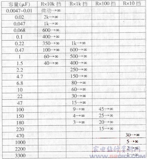

附表是运用500型万用表对0.01uF以上电容器的容量估测情况(仅供参考)。
