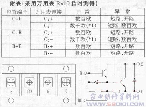

在大功率驱动电路中,伺服常采用达林顿管组件作驱动。维护检查时,首先应切断AC交流电源(将磁性箱体断路器转至OFF关断位置),然后断开连至伺服单元的电缆,取下驱动线路,并使用一只万用表检查晶体管组件各管脚间的阻值,如附表所示。
当晶体管组件发生故障时,通常短路发生在集-射极间和集-基极间。
在路测试时,以发射极为基准,基极和发射极之间的电压正常时,约为-0.8V~1.3V。驱动器波形为正电压1.0~1.5V,负电压-1v~1.5V,半周期为166us的方波。检查波形时,一定要使用带隔离的示波器,并注意各接头附近的高压(300VDC)。
