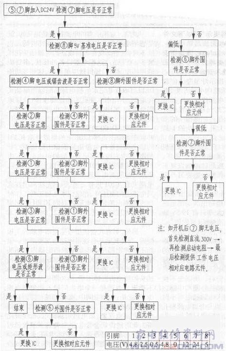

用外加电压法判断开关电源IC UC3842故障
2014-04-27
作者:未知
3223
为判断开关电源IC某脚外围件或IC自身不良,笔者摸索出一套外加DC电压的检修方法,经长期使用,能快速、准确判断故障元件。检修流程见附图,供参考。各脚电压见附表。(注:检修类似uc3844、uc3884、uc3845、uc3843等电路也可采用此法。若⑥脚输出电压与矩形有所变化,各IC不能互换。)
