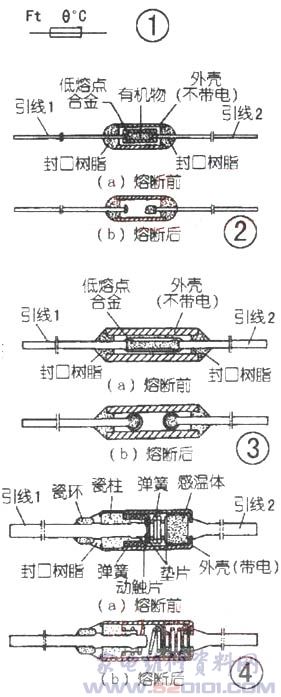

热熔断器又称超温保险器、温度保险丝等。在电路图中的文字符号为Ft;图形符号见图1所示。

1.复合型热熔断器
复合型热熔断器的结构如图2所示。其感温材料采用低熔点合金,在合金上覆盖一层有机物,并能保证低熔点合金的熔点与有机物的熔点相匹配,即两者的熔点都相同。这样,有机物既防止合金表面氧化,又使合金在达到额定动作温度时能可靠地熔断,从而使电路分断。

2.低熔点合金热熔断器
低熔点合金型热熔断器的结构如图3所示。内部可导电的感温体由具有固定熔点的合金材料加工而成,当温度达到合金的熔点时,感温体能快速熔断,自动分断电路。

3.化合物型热熔断器
化合物型热熔断器的结构如图4所示。内部采用弹簧反应力结构,感温体采用高纯度并且具有很窄的熔融温度范围的有机化合物加工而成。当温度达到其熔点时,感温体自动熔融,黏度变得很小,在弹簧作用下,使电路分断。

1.各类型热熔断器的外形一般标出型号、额定电压、额定电流和额定动作温度等,正常情况下阻值为零,当其温度升高达到动作温度熔断后(见图2、图3、图4的b图)阻值无穷大。当热熔断器熔断后(用万用表电阻挡判别),需认真检查电路,确认熔断原因,排除故障后按原型号、规格和电气参数进行更换。
