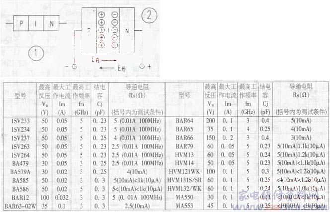

当PIN管接正向电压时,来自P区的空穴与来自N区的电子(通称为载流子)都将进入I区,从而形成了电流。随着进入I区载流子数目的增加,I区呈低阻状态,这样就表现出PIN管正向电阻值随I区载流了浓度变化而变化,这是PIN管的一个重要特性。显然PIN管工作时,必须要给它接正向电压,在这种前提下,如果在PIN管一端接高频交流信号时,这个交流信号就可以通过PIN,其通过的交流电流大小取决于I区的电阻值大小,如果要求通过的交流电流大一些,可以将正向直流偏置电压提高,反之亦然。考虑到PIN管结电容的影响,在同等直流偏置的情况下,通过的交流信号的频率越高,PIN管对交流电的阻碍作用越小。如果将高频交流信号同时接入PIN管两端,也可以调节通过PIN管的直流电流大小来控制PIN管对交流电的衰减程度。因此可用PIN管制造出对交流信号波形几乎无畸变的直流控制衰减器。除此以外,PIN管还广泛用于微波开关、高频信号移相、限幅、功率调制等电路。
PIN管主要参数有最高反压(Vr)、最大工作电流(Im)、最高工作频率(fm)、结电容(Ci)、正向导通电阻(Rs)。附表是部分PIN管主要参数,供参考。PIN管的负极色标常为浅绿色,且有多种封装结构形式,比如贴片或圆柱结构、玻壳或塑料封装均有。PIN管的直流工作状态的检测与普通二极管相同,其正向电阻用Rx1k挡测,通常为5—6k,反向电阻为无穷大(∞)。如果测得正向电阻小于1k,反向电阻不是“∞”,则说明该管性能不好,若测得正、反向电阻均为“∞”或均为“0”,说明该管已开路或击穿。
