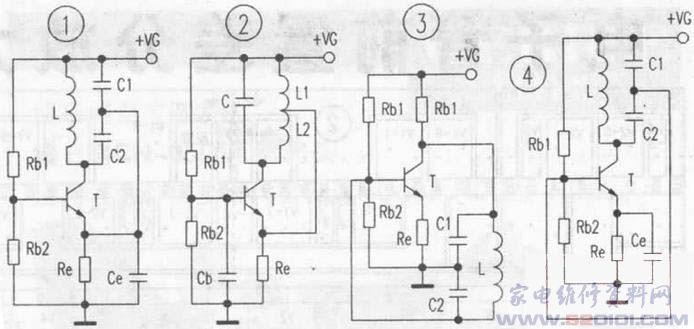

通常,我们判别电路能否产生自激振荡可以从两个方面人手:一个是相位平衡条件,另一个是振幅平衡条件,这两个条件中有任何一个不满足,电路就不能产生自激振荡。
一般条件下,我们在分析电路时,两个判别条件中首先看振幅平衡条件,它是指放大器的反馈信号必须有一定的幅度。这个条件中包含两层意思,一是必须有反馈信号,二是反馈信号必须有一定的幅度。这样我们在分析电路是否满足振幅条件时就可以从两个方面考虑:(1)是否存在反馈信号;(2)三极管能否起到正常的放大作用。下面通过举例来说明:
在图1所示电路中,考虑交流通路时,反馈信号被发射极电容Ce短路,反馈信号消失,不满足振幅条件,不能产生自激振荡。在图2、图3昕示电路中,考虑直流通路,电感线圈视为导线。在图2中线圈将集电极、发射极短路,图3中线圈将集电极、基极短路,所以这两个电路中三极管均不能正常工作,从而不满足振幅条件,电路也不能产生自激振荡。
如果通过分析,知道电路满足振幅条件,那么第二步我们再来看相位平衡条件,它是指放大器的反馈信号与输入信号必须同相位。换句话说,就是电路中的反馈回路必须是正反馈。关于正负反馈的判别我们可以用“瞬时极性法”来进行。这里我们也通过一个电路来说明。
在图4中,先假设输入信号电压对地瞬时极性为正,然后根据该瞬间晶体管的集电极、基极、发射极相对应的信号极性可看出,反馈到基极的信号极性为负,它起着削弱输入信号的作用,可知是负反馈,则不满足相位条件,所以电路不能产生自激振荡。
由上可知,一个能够产生自激振荡的电路,必然是既有正反馈又能正常放大的电路。也就是说,这个电路必须同时满足振幅条件和相位条件才能产生自激振荡,两个条件缺一不可。
