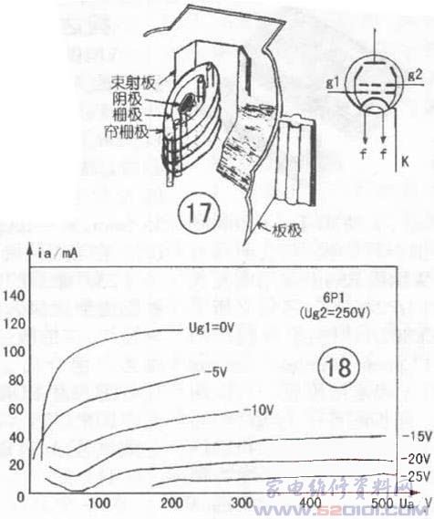

束射管的结构和代表符号如图17所示。其结构特点是:1.阴极做成矩形,目的是增加发射面积,阴极与栅极之间的间距也相当均匀,因此由阴极发射出的电子流很大、很均匀。2.控制栅极和帘栅极的金属丝长度相等,圈数相等,并且互相对齐,这样可以约束电子流在栅丝间形成一系列的电子束射出,在帘栅极与屏极之间获得密集而均匀的空间电荷。3.帘栅极和屏极之间的距离相当宽阔,从而使这个区域内的空间电荷增多。4.帘栅极和屏极之间两侧装置了一对束射电极(束射板),束射板的存在使电子管内部的静电场发生改变,束射板在电子管内部与阴极相连,其作用是防止屏极上的二次电子从各个栅极支柱的两侧绕道流向屏极,同时使电子流向中间聚集,从而增大空间电荷密度。
束射管的工作原理如下:我们知道,同性电荷之间有相互排斥力,如果帘栅极和屏极之间有足够多的空间电荷,在屏极电压低于帘栅极电压时,有可能空间电荷对屏极发出的二次电子的排斥力超过帘栅极对二次电子的吸引力,把屏极发射出来的二次电子排斥回去,从而起到抑制栅极的作用。束射管在结构上采取了很多措施来满足这些要求。由于其结构复杂,所以束射管的价格较五极管贵许多。
束射管的屏极特性曲线见图18,和五极管的屏极特性曲线很相似。
