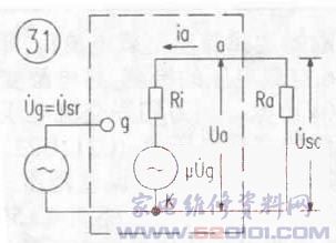

应用等效电路法求放大器的放大倍数时,需先画出它的等效电路。因所使用的是三极管,故采用定势源等效电路,如图31所示。在我们分析的电路中,所加入的信号电压都为正弦波电压,并且所有的变化量都用复数来表示,就可以求得放大倍数的绝对值以及输入信号电压和输出信号电压之间的相位关系。
图31的电路中,·Ug=·Usr,·Usc=·Ua,虚线框内所表示的是电子管的等效电路,电压及电流的直流分量都已经略去,只保留了它的交流分量。
前面我们分析过,电子管的输出电压和输入电压是反相的关系,即Ua=-ia×Ra,
并且其电路中的电流为
~ia=(u~Ug)/(Ri+Ra),根据上述两式可以得出:·Ia=(u·Ug)/(Ri+Ra)及·Ua=-Ia×Ra,将·ia代入·Ua,则·Ua=-(u·UgUa)/(Ri+Ra)
因此放大倍数的公式为:
·K=·Usc/·Ug=-(uRa)/(Ri+Ra)
由复数的运算可知,上式中的负号表明输出电压与输入电压之间的相位差为180°。同时还表明放大倍数的绝对值与电子管的参数以及屏极负载电阻有关。
