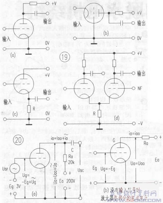

在学习电子管电压放大器的工作原理之前,应先了解电子管电压放大器的一些基本电路及其特点。一般有以下4种。
1.共阴极电路,如图19(a)。是音频放大器中最常用的电路,其特点是输入阻抗低,输出阻抗高。主要优点是它的增益最大。2.共栅极电路。如图19(b)。其特点是输入阻抗高,输出阻抗高。主要优点是输入输出传输特性的线性度非常好,主要用于高频放大。3.共屏极电路,如图19(c)。该电路又称为阴极跟随器,其特点是输入阻抗高.输出阻抗低。主要用于使高阻抗输入信号转变成低阻抗输出的同一信号。4.差分放大电路,如图19(d)。其特点是两只三极管(一般采用双三极管)工作在对称状态,能够有效抑制外界干扰、噪声信号.具有良好的性能。
下面重点分析电子管共阴极电路的工作原理。图20(a)是一个简单的电压放大器电路。这个电路需要选择的只有栅偏压类型和屏极负载类型。其工作过程是:当栅极没有信号电压输入时,电子管处于静止工作状态,它的输入回路和输出回路中的电压、电流都是直流,此时栅极回路只有栅偏压Eg,屏极回路有一定的屏流(直流)Iao,由于Iao流过负载电阻Ra,产生电压降,其值等于Iao×Ra,因此屏极与阴极间的实际电压Uao=Ea-Iao×Ra,Iao为屏流直流分量,Uao为屏压直流分量,如图20(b)所示。

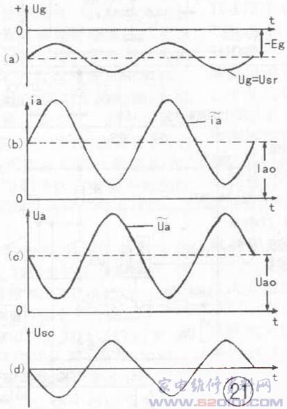

我们仍然以上期图20的基本电路来进行说明。当有正弦波电压Usr输入时,则电子管栅极与阴极之间的电压ug是:ug=-Eg+ug=-Eg+Usr,就是在直流电压上叠加了一个交流电压,其波形如图21(a)所示,ug是栅压的交流分量。我们从电子管的屏栅特性曲线可以看到,栅压增加时屏流增加,而栅压减小时屏流减小,所以屏流的直流分量也在Iao的基础上变化,如图21(b)所示,它的变化部分称为屏流的交流分量,用ia表示。当屏流变化时,如果屏流增加,屏极负载电阻Ra上的电压降增加,而Ea是固定不变的,所以ua将相应地减小。反过来屏流减小时,ua将相应的增加,因此ua也是在Uao基础上变化的,不过变化的方向刚好和屏流、栅压的变化方向相反,波形如图21(c)所示。ua的变化部分称为屏压的交流分量,用ua表示。
如果在电子管的屏极上接一个耦合电容器Coh,ua的交流分量将经过Coh输出,这就得到放大的输出电压Usc,而ua的直流分量Uao被电容器Coh隔离,即Usc=ua,如图21(d)所示。
从图21的电流、电压波形可以得出以下结论:
1.输出电压Usc和输入电压是同频率的正弦波交流电压,而Usc的幅度比Usr大,说明电路有放大电压的作用;
2.放大器的输出电压Usc和输入电压Usr的相位相反(共阴极电路),即Usc和Usr在相位上相差180°,这种现象称为放大器的反相作用:
3.幅度比输入电压大很多的输出电压是屏极电源Ea提供的,放大的过程是一个能量的转换过程,放大器就是利用电子管栅极的控制作用,把屏极电源供给电子管的直流电压,转换为与输入信号电压相似的交流电压。
