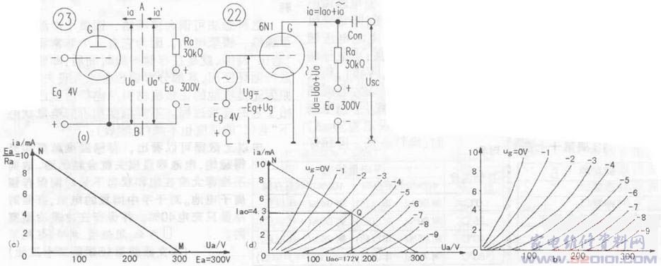

(1)静态工作点。以常见的电子管6N1组成的放大器为例(图22),屏压Ea=300V,栅压Eg=-4V,屏极负载电阻Ra=30k。在没有信号电压输入的情况下,试用图解法求出屏流Iao和屏压Uao的静态值。
为便于分析,暂时将放大器的屏极回路以线段AB分隔为两部分,如图23(a)所示。左边是电子管G部分,它的ia与Ua的关系由图23(b)的屏极特性曲线确定。右边是负载部分,屏极电源Ea与屏极负载电阻Ra串联,端电压Ua可以用克希荷夫第二定律(回路电压定律)求出U’a=Ea-i’a×Ra或i’a=(Ea-U’a)/Ra
上式是一个一次方程,在数学上一次方程代表一根直线。根据这个方程,将Ea、ia、Ra各值代入上式,设U’a=o0,则i’a=Ea/Ra=300/30=10mA,可在纵坐标上找得一点N=10mA;再设i’a=0,那么U’a=Ea=300V,可在横坐标上找得一点M=300V,如图23(c)所示。由于公式U’a=Ea-i’a×Ra是电子管负载部分直流通道的方程,因此连接M、N两点的线段就称为放大器的直流负载线。实际上,电路中的i’a=ia,U’a=Ua,所以实际上两组曲线是重合在一起的,如图23(d)所示。
已知栅偏压Eg=-4V,即电子管G工作在Ug=-Eg=-4V那一条屏极特性曲线上,同时Ea与Ra串联的电路决定了ia和Ua必须在直流负载线M、N上,要同时满足这两个条件,在整个坐标系上只有一个特定的交点Q,所以Q点称为放大器的静态工作点。其对应的屏流Iao=4.3mA,屏压Uao=171V,这就是屏流和屏压的静态值。

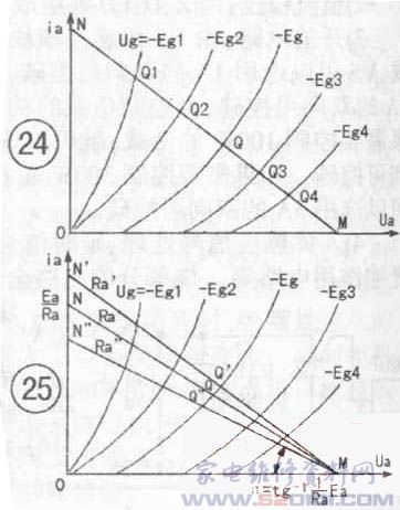

1)栅偏压Eg的影响。如果保持屏极电源电压Ea和屏极负载电阻Ra不变,而变动栅偏压Eg的数值,静态工作点将会变动,用图24加以说明。设栅压由ug=-Eg增加到ug=-Eg2,此肘的静态工作点在Q2处,如果栅压增加到ug=-Eg1时,则静态工作点将移至Q1处。当栅压分别降低到ug=-Eg3和ug=-Eg4时,则静态工作点分别移至Q3和Q4处。可见,在屏极电压Ea和屏极负载电阻Ra固定的情况下,由公式u’a=Ea-ia×Ra所决定的直流负载线是不变的,电子管的工作点由栅偏压决定,栅压值的改变,必然引起静态工作点位置的改变,但其位置的变化始终在直流负载线MN上。
2)屏极负载电阻Ra的影响。如果保持其他条件不变,只改变屏极负载电阻Ra时,则直流负载线与纵坐标的交点N,将沿着纵坐标轴上下移动,如果减小Ra,则交点从N点上移到N’点,而增大Ra时,则交点从N点下移到N’’点,见图25。另外,从图25还可以看出,Ra的数值改变时,直流负载线与横坐标的夹角α也跟着改变,我们把α的正切值称为负载线的斜率。从图25中可以得到
tgα=ON/OM=(Ea/Ra)/Ea=1/Ra或α=tg-a×(1/Ra)
从上式可以看出,直流负载线的斜率与电源电压Eg无关,只决定于屏极负载电阻Ra的大小。Ra越小,直流负载线MN的斜率越大,Ra越大,直流负载线MN的斜率越小。此外还可以看出,直流负载线的斜率改变时,静态工作点也相应的改变,如图中的Q、Q’和Q’’。

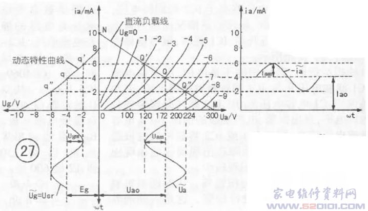

现在来分析放大器电子管栅极回路有信号电压输入时的情况,我们将其称为动态工作情况。为便于分析,设在电路中输入的信号电压是正弦波,即usr=~ug=Ugm sinωt=2sinωt,则作用在电子管栅极与阴极之间的总电压为~ug=-Eg+Ug=-Eg+Ugm sinωt=-4+2sinωt。
分析放大器的动态工作情况,要用电子管在接上负载电阻Ra时的屏栅特性曲线,简称动态特性曲线,而不能用前面所介绍的静态屏栅特性曲线,因为那是电子管未接入负载的情况。动态特性曲线是在直流负载线和屏极特性曲线的基础上求出的。
在坐标系第一象限中,直流负载线与屏极特性曲线簇相交于点Q、Q’、Q’’,得到不同栅压ug时所对应的屏流ig值。把这些ug值和它所对应的ia值逐点地绘在ia-ug(坐标系第二象限)上,将这些点连接起来,便得到电子管6N1当其Ea=300、Ra=30k时的动态特性曲线,其中q点是动态特性曲线上的工作点。
动态特性曲线求出来后,在此基础上就可以作出屏流ia及屏压ua的波形了。第一步作出ug-ωt(在第三象限)、ia-ωt(在第一象限)和ua-ωt(在第四象限)三个坐标系,然后在ug-ωt坐标系上作出ug=-Eg+ug的波形,再分别求出屏流ia和屏压~ua的波形。从图中可以看出,当~ug=0时,放大器处于静止状态,和静态工作时相同。当加上usr后,ug、ia和ua的数值都相应地发生了变化。设定ug的变化量为±2V,所以该电子管只能工作在Ug=-4V+2V(-6V~-2V)的特性曲线范围内,又因其输出回路限制了它必须在直流负载线MN上工作,所以电子管只能在直流负载线的Q’-’’线段上工作。在动态特性曲线中,q’点是负载线与Ug=-2V的那一条特性曲线的交点,q’’点则是负载线与ug=-6V的那一条特性曲线的交点。图27是放大器的动态工作情况的图解。
已知~ug的变化量是±2V,在正半周时,~ug由0增大到峰值(2V),电子管工作点将由Q点沿着直流负载线移动到Q’点,相应的Ia由0增大到峰值,而~ua则从0减小到负的峰值。然后ug由峰值减小到0,工作点则由Q’点沿着负载线回到Q点,相应的~Ia也由峰值减小到0,而ua则从负的峰值重新回到0。负半周情况和正半周相同,只不过方向相反而已,对应于~ug负半周,电子管工作点由Q点移动到Q’’点,再由Q’’点回到Q点。直流负载线Q、Q’、Q”所对应的动态负载线上的点为q、q’、q’’。
这里要注意的是。电子管的特性曲线不完全是直线,~Ia和~ua的波形并不完全与~ug相同,这种现象称为非线性失真。

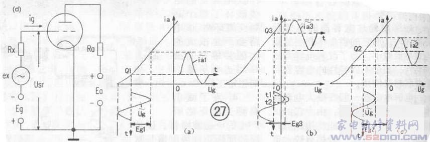

栅偏压的作用有两个:一是使电子管在工作时栅极电位始终低于阴极电位,这样阴极发射的电子就不能跑到栅极去,所以栅极回路中没有栅流:二是使电子管有一个合适的工作点。前面我们已经学过,当屏极电源电压Ea和屏极负载电阻Ra一定时,工作点Q就由栅偏压来决定。工作点的位置对放大器的工作有非常大的影响,下面用图27说明。
第一种情况是当栅偏压太负时,这时工作点Q1的位置过低,如图27(a)所示。由于动态特性曲线靠近屏流截止处是弯曲的,使得屏流波形负半周的幅度小于正半周,如图中的~ia1,说明非线性失真很大。
第二种情况是栅偏压太小,这时工作点Q3的位置又过高,如图27(b)所示。输入信号正半周幅度较大的一段时间内(t1~t2),栅极电位高于阴极电位,栅极回路中产生栅流ig,ig在通过输入信号电源ex的内阻Rx时,产生电压降如图27(d)所示『图27(d)是电子管工作在有栅流时的情况1,这样在t1—t2时间内真正加到电子管栅极与阴极之间的信号电压usr=ex-i-g×Rx将小于信号电源电势ex,而在其余的时间中,因为ig等于0,usr等于ex,这说明在出现栅流时,信号电压的幅度减小使它的波峰变平形成失真,特别要注意的是,这种失真是在未经放大之前就已经产生了,它使得屏流波形也发生波峰变平的不对称失真。
第三种情况是选择适当的栅偏压,使工作点处于动态特性曲线的直线部分中点的位置,这时工作点Q2的位置正确,如图27(c)所示。屏流波形才是对称的,此时失真最小,这正是我们所需要的。综上所述,在放大器电路中栅偏压不但是必要的,而且还要选择适当的大小,才能避免产生非线性失真。

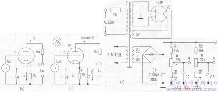

栅偏压的取得有两种方
式即自给栅偏压和固定栅偏压。自给栅偏压主要应用在阴极电流变化不大的小信号电压放大电路,而固定栅偏压则主要应用在阴极电流变化较大的功率放大电路。
自给栅偏压方式通常是在电子管的阴极电路内接上一个阴极电阻RK来获取Eg,如图28(a)所示。当屏流ia流过Rk时,在Rk的两端产生电压降,这个电压降的极性是阴极为正、地为负,从而使栅极对阴极的电位为负,起到栅偏压的作用。但是当栅极回路有信号电压输入时,由于屏流ia除了直流分量Iao以外,还产生了交流分量~ia,使Rk两端所产生的电压降也要发生变化,这时Rk两端的电压将变得不稳定而不能起到栅偏压的作用。解决的方法是在Rk两端并联一个容量足够大的电容Ck,当容抗为1/ωCk<<RK时,则可使交流分量~ia绝大部分经过Ck,而ia中的直流分量Iao只流过Rk,在Rk、Ck并联回路两端的电压基本上是稳定不变的,从而起到固定Eg的作用,如图28(b)所示。这种电路简称为自偏压电路。采用自给栅偏压方式的电子管电路一般无需进行调整。对于阴极电流变化不大的小信号电压放大级,大多数采用自给栅偏压方式,自给栅偏压方式制作简单、成本低廉、可靠性高,不容易出现开路现象,有利于保护电子管,失真也较小。
在功率放大器中,由于功放管阴极回路内的电流随信号变化较
大,并且有时有栅流产生,所以一般不采用自给栅偏压方式,而采用固定栅偏压方式,如图28(c)所示。固定栅偏压是由一个独立的栅负压电源Eg来供给的,该电路一般是在电源变压器次级加绕一组60-70V的交流电压线圈,经过整流滤波后,取得一20—60V的平滑直流电源,作为栅负压电源,通过限流电阻分压分别供给电子管的栅极。这种固定栅偏压方式由于增加了电路的复杂程度和提高了成本,一般只在功率放大级中使用。固定栅偏压方式还有一个缺点,就是在调试过程中如果电位器W控制不好,一旦产生开路,使电子管栅极处于失控状态,这样无论是三极电子管或者四极电子管,实质上已经变成了二极管,大量电子涌向屏极,导致功率管屏流过大烧红屏极,时间稍长就会损坏功率管。
在所需要的栅偏压值和电子管屏流的直流分量已知的情况下.可以通过下式计算出阴极电阻Rk的值:Rk=Eg/Iao。
当电子管是五极管时,因为阴极电流中还包括帘栅流,所以要用阴极电流来计算,阴极的直流分量是屏极直流分量Iao和帘栅极直流分量Ig20之和,因此五极管的阴极电阻为:Rk=Eg/(Iao+Ig20)。
另外,阴极旁路电容Ck值的选择,应使它在信号的最低频率fd时的容抗小于或等于Rk值的1/3左右,即Ck≥3/(2πfdRk)。

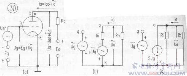

当电子管的静态工作点选择得恰当,而且输入信号电压的幅度又很小时,电子管是工作在静态特性曲线的间隔均匀而又平行的直线范围内,这时用来表示电子管特性的一些参数如跨导S、内阻Ri和放大系数u可以认为是不变的常数,这样就可以将电子管用一个等效电路来代替,如图30所示。
图30(a)的电路中,当有交流信号电压Ug输入时,栅极与阴极之间产生一个交流电压分量Ug,从负载两端向电子管的屏极与阴极之间看去,对交流来说,整个电子管可以用一个等效电动势uUg与内阻Ri串联电路代替,如图30(b)所示。因为栅极与阴极之间如果有变化量△Ug时,在屏极回路引起的屏流变化量为△ia,根据电子管放大系数的定义,如果栅压不变,在屏极和阴极间必须有变化量u·△Ug,才能使屏流引起同样的变化量△ia,因此,在栅极与阴极间加上交流电压Ug时,其在屏极回路中的电动势应为uUg,这样对产生屏流的交流分量ia来说才是等效的。电路中的串联电阻Ri代表电子管屏极与阴极间的内阻。
在分析等效电路中量的大小时,还要注意它的方向。Ug和uUg所标注的正负号,代表各交流电压在同一瞬间的极性,例如在某一瞬间Ug上端为正下端为负,则uUg应该是上端为负下端为正,只有这样Ug和uUg在同一瞬间昕产生的ia方向才一致。其物理意义是:因为此时栅极为正,屏流增大,而屏流的方向在电子管内部是从屏极流向阴极的,所以等效电动势uUg必须是上端为负下端为正,才能产生上述方向的电流。在这种情况下,电子管屏极与阴极之间的电压Ua=-ia×Ra,即输出电压和输入电压是反相的关系。
等效电路中的uUg与Ri串联的电路就是电工学中的电势源,因此这种等效电路称为定势源电路。
我们可以根据全电路欧姆定律求出电路中的电流:~ia=(u~Ug)/(Ri+Ra),因为u=Ri。s,那么~ia=(SRi~Ug)/(Ri+Ra)=S~Ug×[Ri/(Ri+Ra)]
根据S的定义,SUg的单位是电流,所以SUg代表的是一个等效的电流源,S~Ug×Ri/(Ri+Ra)表示电流SUg流过并联的电阻Ri和Ra时分配到Ra中的电流值ia,根据这个定义可画出图30(c)的等效电路,称为定流源等效电路,这是电子管等效电路的另一种形式。定流源等效电路的意义是:对于屏极回路的交流分量来说,从负载两端向电子管屏极与阴极之间看去,整个电子管可以用一个恒定的电流源S~Ug和与它并联的内阻Ri来代替。
综上所述,电子管等效电路有定势源和定流源两种形式的等效电路,对负载来说效果是一样的。实际应用中,对于三极管,因为其u值基本上是常数,用定势源等效电路比较合适,如果是五极管(包括束射管),因其S值比较容易确定,用定流源比较合适。另外在计算时,如果并联支路较多,用定流源比较方便,如只有一个回路时,则用定势源比较方便。
