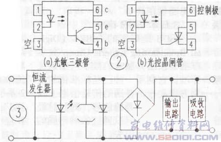

二、三极管输出型光电耦合器(见图1)
1.元件组成与符号 三极管输出型光电耦合器电路如图2中(a)所示,它是由两部分组成的。其中,①、②端为输入端,通常由发光器件构成;④、⑤、⑥端接一只光敏三极管构成输出端,当接收到发射端发出的红外光后,在三极管集电极中便有电流输出。图2(b)是光控晶闸管电路。
2.工作原理 当电信号送入光电耦合器的输入端时,发光二极管有电流通过而发光,光敏元件受到光照后产生电流,c、e导通;若输入端无信号,发光二极管不亮,光敏三极管截止,c、e不通。对于数字量,当输人为低电平“0”时,光敏三极管截止,输出为高电平“1”;当输入为高电平“1”时,光敏三极管饱和导通,输出为低电平“0”。
3.光电耦合器测试(1)用万用表判断好坏,断开输入端电源,用R×10k挡,否则将导致发射管击穿。(2)简易测试电路。为了准确快速判断其元件性能好坏,我们自行安装了光耦、固态继电器、小型电磁继电器测试仪,具体测试方法是:首先选择被测元件开关,然后将被测光耦插到相应的管座上,注意管座号与光耦的管脚要对应,当接通电源后,对应的LED不发光,说明此光耦已损坏,如果LED灯点亮说明此光耦是好的。
4.光耦代换 可用MCT277、4N25、4N30、4N33或4N35等六引脚光耦来直接代换。

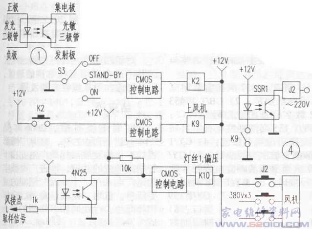

四、光电耦合在FM发射机中应用
调频3kW机采用CMOS逻辑控制电路、固态继电器、交流接触器相结合的控制方式,这里以风机控制说明其控制模式(见图4)。
当开机开关S3置于STAND—BY位置时,通过CMOS控制电路最后输出“0”电平,继电器K2吸合,此时K2常开接上点接通,将高电平送到CMOS控制电路,输出低电平,使K9吸合,K9吸合使固态继电器SSR1输入端加电导通,由电转化成光源,再由光敏三极管接收光信号,而导通输出电信号,使交流接触器J2导通吸合,J2吸合风机得电开始运转。风机正常运转后,通过风接点开关接通送出低电平信号,使光电耦合器4N25输入端加电,产生光源,再由光信号产生电信号,从而输出低电平信号,通过CMOS电路输出低电平信号,使K10导通吸合,K10的吸合同样使另一组固态继电器导通,而输出低电平信号使交流拼接器加电吸合,开启灯丝一挡和偏压源,同理,开启灯丝二挡、高压一挡、高压二挡原理相同,只不过CMOS控制电路中加了过温、过荷、反射过大等安全控制保护。
