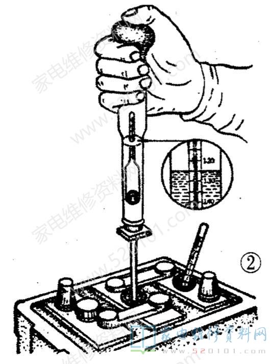

使用这种方法是有条件的,就是必须知道蓄电池上次充电终了的电解液比重,否则就无法知道比重下降的程度,因而也就无法确定放电的程度。测量电解液比重应用专门的比重计,如图2所示。
使用时,吸人的电解液不要过多或过少,以能将比重计中的浮子浮起而上端又不会项住为宜。同时还应注意使浮子刚好浮在中央,不要让浮子与玻璃管壁接触,以免影响测量的精度。此外在蓄电池用强电流放电后,不要马上就去测量比重,因为这时电解液还没有混合均匀,测量结果是不会准确的。

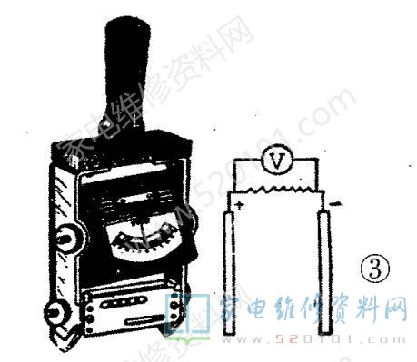

用高率放电计检验蓄电池的负荷电压:高率放电计是按照启动机的工作情况制成的一种检验工具,其构造如图3所示。

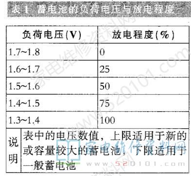

由一个3V的直流电压表和两个触针之间跨接-一个负荷电阻组成。测量时,将触针用力压在单格蓄电池的两个电桩上,历时5s,观察蓄电池在大负荷放电情况下所能保持的端电压,这时蓄电池的电流将通过负荷电阻,以近似启动机的工作电流放电,电压表则指出在这样的大负荷下蓄电池所能保持的端电压,就可准确地判断蓄电池的放电程度和启动能力。一般技术状态良好的蓄电池用高率放电计检验,单格电压应在1.5V以上,并在5s内保持稳定;电压低于1.5V但在5s内能保持稳定者,一般属于放电过多,如果5s内电压迅速下降,则表示有故障。至于故障的性质和严重程度,需要通过充电检验再作进一步分析。
有时电压表针可能指在“0"位不动,这种情况如果仅出现在某一单格,可能是内部有严重短路或断路。这时,可以在整个蓄电池的正负极间接-试灯加以判别;灯亮说明那个单格内部严重短路,不亮则是断路。如果测三个单格时电压针表都不动,基本上可以肯定蓄电池已严重硫化。用高率放电计测量负荷电压了解蓄电池的放电程度,其具体值可以参考表1。
