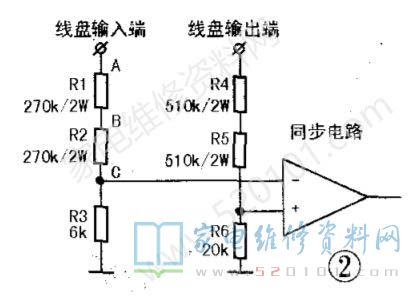

3.电磁炉检不到锅故障检修
维修电磁炉时,当遇到开机后有“嘀嘀”声但检不到锅时,本着先易后难的原则,先测桥堆整流后的电压是否有300V,如果仅为200V,极有可能是5uF/400V电容失容;如果为300V,则接着用电压法、电阻法判断是否为某个大功率电阻开路,如图2所示,具体方法如下:先测B点电压,正常约为150V,如果为0V,可能是R1开路焊开R1一端进一步检测;如果B点电压为300V,再测C点电压,正常约为2V~3V,如果电压为0V,可能是R2开路,同样焊开一端检测。其他有大功率电阻的电路也用此方法检测,这样就能判断出有无电阻开路。如果上述检查未发现大功率电阻开路,再用其他方法检修。
